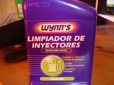

los vacuometros en las inyectadas solo sirven para tenerlos colgados en la pared
limpia inyectores.jpg (24.98 KiB) Visto 12266 veces
jose de vez en cuando le meto un bote como este al deposito,,,pues mas o menos uno cada cambio de aceite
como bien te dice ppbayeta a lo mejor ya es tarde ....o no...por probar poco pierdes,

Echale el wyns a ver si va, no pierdes nada, lo suyo es meterle una limpieza con ultrasonidos, pregunta en un taller de inyección diesel a ver si se animan a mirar los tuyos, los inyectores de gasolina, comparados con unos common rail, son como una jeringuilla... Puedes mirar tb la bomba en casa mientras esperas los inyectores, la sacas del deposito y limpias los filtros, aunk no creo k sea eso pk se trabaja con presión y caudal constante, asik no debería fallar solo arriba.

Hoy he probado con el wynn's.
Se me ha ido un poco la mano con la proporcion. Queria echar medio bote en el deposito y cuando me he dado cuenta apenas quedaba un dedo y medio. Pero bueno, he llenado el deposito, me he dado una vuelta y le he pegado unos cuantos achuchones.
Despues de medio deposito, aparentemente, parece que algo si ha hecho. Por ahora estiro la segunda y la tercera sin cortes y hasta arriba. Me falta sacarla este fin de semana y probar en los mismos sitios y con las mismas referencias para saber de verdad si hemos adelantado algo.
Buen invento el wynn's ese y este foro.. :birras:

pues yo se lo meto entero,,, y te aseguro que es cada cambio de aceite por que ya que toy en el norauto,,compro el aceite y el bote de wynsss
un mecanico viejuno de inyecciones me dijo que era el mejor al preguntarle por alguna marca en concreto y que un bote de vez en cuando es beneficioso

UNREAD_POSTpor RAFAGAS23 » 04 Ago 2011
Si alguna vez os pasais de proporción en este tipo de cosas vuelta atrás en la medida de lo posible ( en el deposito de la moto facilísimo; vaciarlo ). Siempre es mejor repetir la operación de nuevo dentro de mil kilómetros que abusar de componentes que puedan degradar algo. Si hay opción yo sacaría gasolina o si ya has gastado algo considerable lo llenaría a tope otra vez para reducir la proporción.
Son productos degradantes para limpieza, no creo que pase nada pero que quede claro que no es el aditivo de motor de toda la vida como el Wynn´s. Ademas siempre se puede coger una gomita y a chupar. Dicho esto yo no tocaba nada, pero si dan una proporción es para curarse en salud.
Yo soy el primero que no desmonto nada de la moto siempre que sea posible. Ayer le dijimos lo de la limpieza de los inyectores en algún taller especializado pero por supuesto la primera opción es el botecito y si no se le pasa dentro de pocos kilómetros aunque recomienden un período más largo entre uso volver a hacer la misma operación.

UNREAD_POSTpor renegao » 04 Ago 2011
pues yo le arreo el bote entero cada vez y ya lleva unos 4 botes gastados ( uno por cada cambio de aceite),,,limpita si que debe estar la inyeccion si.... :gota: :gota: :gota:
la de jose necesita una terapia de choque y que no se preocupe que no pasa nada

UNREAD_POSTpor JoseSv1 » 04 Ago 2011
De todas maneras el bote no especifica ninguna proporcion concreta. Medio bote es lo logico porque esta pensado para el deposito de un coche pero..

Re: Vacio a las 9000 vueltas
UNREAD_POSTpor jimcerberus » 04 Ago 2011
JoseSv1 escribió:De todas maneras el bote no especifica ninguna proporcion concreta. Medio bote es lo logico porque esta pensado para el deposito de un coche pero..
En ese caso sería más próximo a 1/3 o 1/4 de bote, pero si nos ponemos exactos, échale un chorro a ojo y dale al mango.
