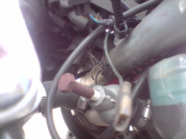

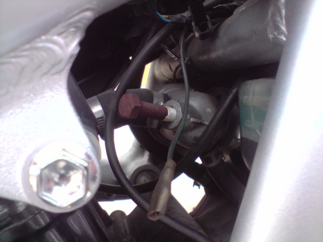

hola limpiando la moto me he fijado en un cable que esta suelto y no le encuentro el sitio donde va conectado,esta como se aprecia en las fotos pegando a un tornillo oxidado muy largo que no se para que es,mirad las fotos
ese cable suelto viene con otro que esta conectado a la pieza metalica donde va ese tornillo pero por el lado que no se ve,es como si la moto llevara algun sensor o algo ahy y lo han eliminado

Hola, creo que te falta la ampolla de la temperatura creo que va donde ese tornillo largo y rojizo.
donde esta es entre los dos cilindros, tiene el termostado, que segun la temperatura abre mas o menos, y en ese cuerpo de aluminio esta la ampolla que te dice que esta pasado de temperatura, prueba con la moto arrancada, a tocar con el terminal ese en la masa de la moto, veras como se te enciende el chibato en el cuadro. saludos.

balonmano9 escribió:Hola, creo que te falta la ampolla de la temperatura creo que va donde ese tornillo largo y rojizo.
probare haber si se enciende la luz en el cuadro.entonces si se calienta no me marca la subida de temperatura? vaya tela....

No se, yo no soy un entendido, epro ese tornillo ahi.....vamos no veo yo que salga asi de fabrica...parece mas un apaño, asi que mrialo bien. O_O

Eso tiene pinta de ser el termostato,que le han anulado el termocontacto bimetal de la temperatura, y le han metido ese tornillo con teflón para que no pierda.
Posibles problemas que también le hayan anulado el termostato dejando el circuito abierto y la moto vaya mas fria de lo normal,y segundo que nunca se te encendera la luz de la temperatura ya que queda cortado el circuito.
Son puras conjeturas mias,pero te recomiendo que lo mires a conciencia. :bien:

SrNaranja escribió:No se, yo no soy un entendido, epro ese tornillo ahi.....vamos no veo yo que salga asi de fabrica...parece mas un apaño, asi que mrialo bien. O_O
Para mi es mas una chapuza que un apaño, ya la hubiera podido vender con todo colocadito, a no ser que tenga un problema (espero y deseo que no sea asi, por el bien del compañero) de temperatura.

Lo mas probable es que se le jodio la sonda de temperatura y le puso eso pa salir del paso, vamso, una solucion de esas temporales para siempre. Yo creo que si la moto tendria algun problema de que se calienta mas de lo normas, ya te habria dado algun problema. lo que no se es si al no tener esto, no se te enciende el ventilador del radiador, esto si seria importante, que en ciudad se calienta la burra de cojones.

como te han dicho ese cable es el del sensor del indicador de temperatura alta en el cuadro, que va donde han puesto ese tornillo de manera tan chapucera. el termocontacto del ventilador va en el propio radiador, en el lateral derecho debajo del tapon, asi que si no esta averiado debe funcionar. comprobarlo es tan facil como puentear los dos cables.

he probado a poner a masa el cable que se ve suelto en las primeras fotos y se enciende el chivato del cuadro cuando lo pongo a una masa.
el termocontacto del ventilador funciona por que acabo de puentear los 2 cables y va bien aunque nunca lo he oido saltar....

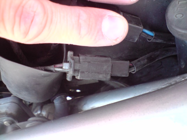

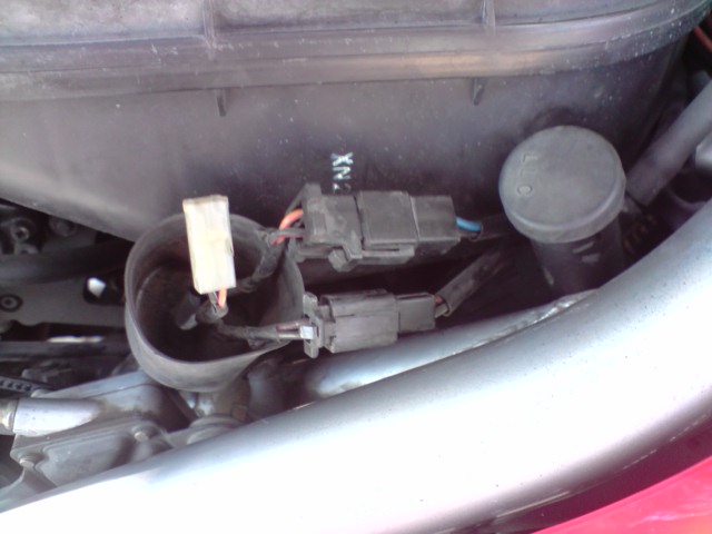

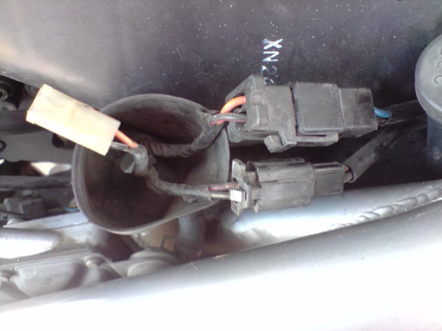

lo he puenteado desde la conexion que lleva pegando al tapon del deposito de anticongelante y me he encontrado con esto tambien suelto,pero no le veo donde tenia que estar conectado

UNREAD_POSTpor Cargob » 21 Sep 2010
Aquí tienes una fotillo para ver como va realmente
una imagen vale masque mil palabras :ejem:

proberuben, no te preocupes por ese conector suelto. ahi va conectado un sensor de temperatura ambiente del sistema de calentamiento de las cubas de los carburadores, y solo lo llevan las que se venden en los paises mas frios.

Cargob escribió:Aquí tienes una fotillo para ver como va realmente
muchisimas gracias por la foto y por molestarte en hacerla,mas claro agua je je.

SVDCL escribió:proberuben, no te preocupes por ese conector suelto. ahi va conectado un sensor de temperatura ambiente del sistema de calentamiento de las cubas de los carburadores, y solo lo llevan las que se venden en los paises mas frios.
bueno menos mal que en este caso esta bien asi aunque este suelto por que ya me temia lo peor.
