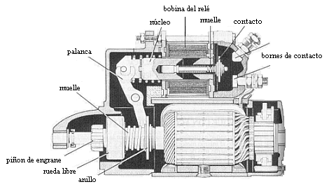

A mi me paso que no arrancaba y sólo se escuchaba el ruido del arranque del motor. La lleve al taller y al final fue que tenía el vendix roto. La broma no fue nada barata.

¿Qué es el vendix? Primera vez que lo escucho :confundido:
Por lo que me dijo el mecánico es el arranque del embrague, como una pieza que engancha el motor para arrancar.

Wallas,,al reves,, es el embrague del motor de arranque,,,es la pieza con un piñoncito en la punta que cuando le das al boton se dirije hacia el volante dentado del motor ,le transmite el giro del motor de arranque al motor en si,, y cuando sueltas el boton vuelve a su sitio

renegao escribió:Wallas,,al reves,, es el embrague del motor de arranque,,,es la pieza con un piñoncito en la punta que cuando le das al boton se dirije hacia el volante dentado del motor ,le transmite el giro del motor de arranque al motor en si,, y cuando sueltas el boton vuelve a su sitio
Pues eso, que no se os rompa nunca, 211+ montaje + iva me valió la broma....

haschi es lo que en la foto aparece como : piñon, rueda y anillo + el muelle que ves por ahi,,,ese conjunto de piezas se desplaza entero
