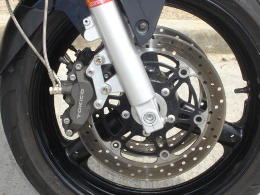

Serían un puntazo que alguien que lleve pinzas de la Sv 1000 nos hiciera el patrón de las pletinas cuando las tuviese desmontadas para los que tenemos oportunidad de hacerlas con dos trozos de acero f5 y 4 euros :disimula:

tube las pletinas durante 4 meses molestando en el banco de trabajo ( muchos del foro sabiais que estaba liao con ese proyecto) y fue justo montarlas,dejarlo todo ok y poneros a pidir las plantillas ,,,,
buahhhhh como frena el azote gris,,, acojonante,,tengo los ojos hasta un poco mas separados de la cara
