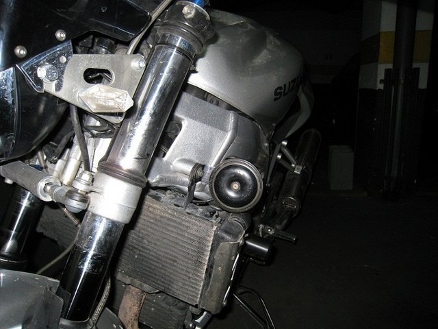

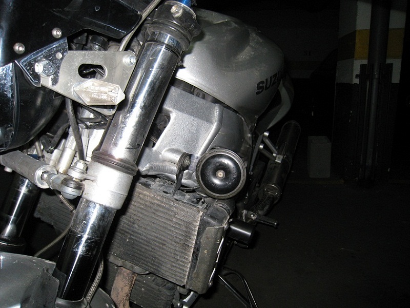

UNREAD_POSTpor sacha01 » 18 Jun 2011
Este es un tema muy repetido, con el calor del radiador se pega la membrana y no suena, normalmente cambiandolo de sitio se acabó el problema, yo lo tengo situado así:
Los cables no hay que alagarlos, llegan perfectamente

UNREAD_POSTpor sandru8 » 31 Ago 2013
sacha01 escribió:Este es un tema muy repetido, con el calor del radiador se pega la membrana y no suena, normalmente cambiandolo de sitio se acabó el problema, yo lo tengo situado así:
aclaración y solución.
rápido, fácil y para toda la familia :yeah: :P
