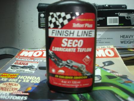

he descubierto la panacea para el engrase de cadena sin manchar,,y no es grasa de spray
cuesta un rato pero el resultado merece la pena,,,,despues de digamos "engrasarla"el dia anterior 550 km de carretera y 150 de circuito + 200 de ir y venir a currar ,,no ha soltado mas que dos pequeñas y diminutas gotas a la llanta y sigue engrasada :bien: :bien: :bien:
Re: Suciedad excesiva basculante y rueda trasera
UNREAD_POSTpor renegao » 19 May 2011
se denomina ""lubricante seco"" y es el que utilizo en la bici de carretera que debe tener un indice de resistencia muy bajo,para que ruede la bici como la seda,,,y como muchas cosas que me han pasado lo he descubierto por que el dia antes de salir se me olvido comprar grasa de spray y tube que tirar de lo que habia en el trastero,,realmente acojonante el resultado

Ahora la pregunta es ¿ese lubricante esta prepara do para el rozamiento y la temperatura que tiene que coger la cadena después de 200km. Por ejemplo? :palo:

Me parece que si hay una grasa para bicis y otra para motos ¿será por algo?, no creo que sea una buena opcion lo de la bici, pero ya nos contarás

Yo no me lo creo, o está lubricada, o está seca.... :disimula:

tu bien sabes lo que me gusta esperimentar con el mantenimiento y que jamas llevare una cadena reseca,,y ya te digo que esto funciona,,,una gota en cada union ( 4 por eslabon) unas vueltas a la rueda con la mano y se quita el sobrante con un trapo,,y la cadena sigue engrasada y sin manchar despues de 1.000km
e infinitamente mas barato y ecologico que los sprays

Ese aceite es valido solo para tiempo "seco", si llueve o se humedece te durara un suspiro....
EL aceite es aceite, y las cadenas de las motos y las bicis solo se diferencian en el tamaño.
