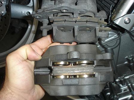

UNREAD_POSTPublicado: 06 Sep 2011
para unas pinzas de freno cutrecillas de 2 pistones en las que solo frena una pastilla y la otra esta de adorno,,, por mucha bomba radial que le metas..... poca sera la ganancia
superpinzas 1.jpg (27.71 KiB) Visto 31616 veces
arriba esta la de 2 pistones y abajo la de 4 ,,

Y dale con la pastilla de adorno...
