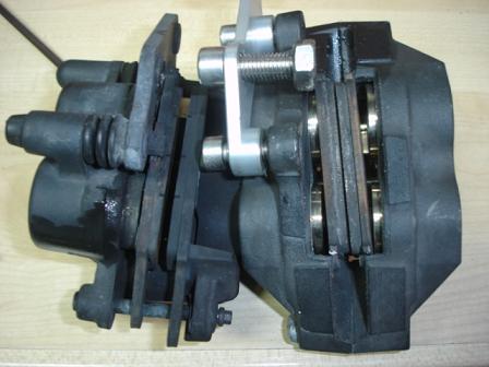

Franksportivo escribió:Esto... ya que estáis puestos podrías explicar un poco todo esto de por qué le influye uno o dos pistones?? Y ya de paso, si se cambia la bomba para consguir más presión, ¿el diámetro de la misma debe ser más grande? ¿se puede conseguir más presión sin cambiar la bomba (ejemplo otro diámetro de los pistones)? Perdón pero es que con este tema ado más perdido que un pulpo en u garaje y e gustaría enterarme de cómo va.. :verguenza:
expliquemoslo con fotos
- en las pinzas de dos pistones (las de serie de la 650) una de las dos pastillas esta inerte,nada le empuja hacia el disco, simplemente esta ahi apoyada entre el disco y la pinza
- en las de cuatro pistones o mas,,las dos pastillas reciben el empuje hidraulico de los pistones
pinzas sv 1.000 018.jpg (28.51 KiB) Visto 6342 veces
la pinza de la izquierda es la de serie y como puedes ver la pastilla de la derecha esta ahi como invitada
Re: frenos SV1000
UNREAD_POSTPublicado: 24 Abr 2011
por yomemolo86
gracias renegao....explicacion perfecta...una vez mas....una imagen vale mas k 1000 palabras...jejeje. Que es necesario hacerles una pletina para adaptarlas?sabreis por que precio andan....?muxas gracias y un saludo
