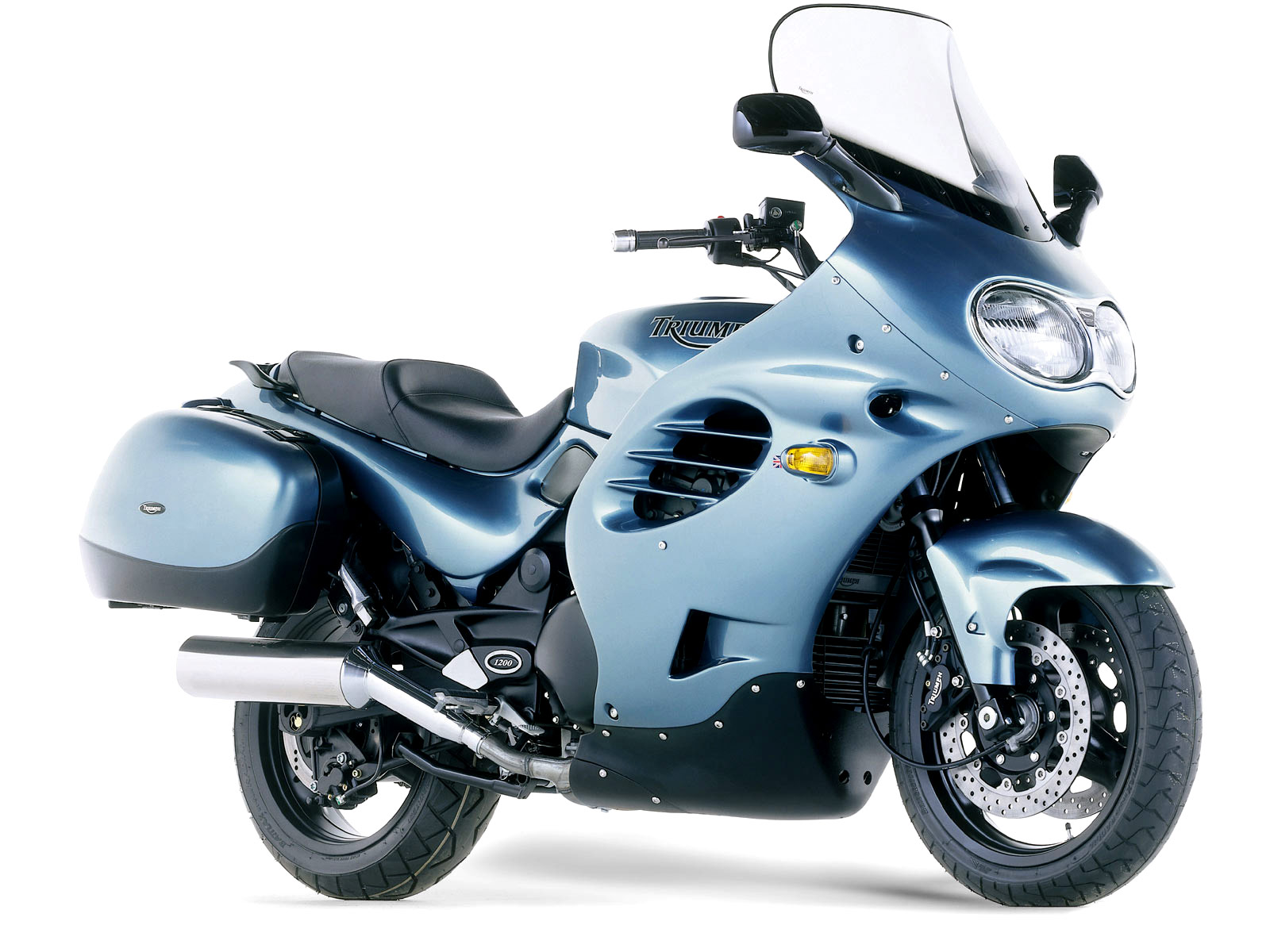

Esta muy bien yo se lo monte a mi triumph por un golpe que me dieron y me la daban siniestro total la moto antes era asi:
Tube que modificar todo el cableado, poner los fusibles bajo el deposito y la centralita detras del faro, tube mucha faena, y lo que no me acabo de convencer mucho fue el cuentarevoluciones no me marcaba bien del todo, probe un monton de posibilidades de configuraciones que tiene el reloj y por 300 € me quedo asi la moto:

ktmmagrans escribió:Esta muy bien yo se lo monte a mi triumph por un golpe que me dieron y me la daban siniestro total la moto antes era asi:
Los relojes Koso son una pasada.
