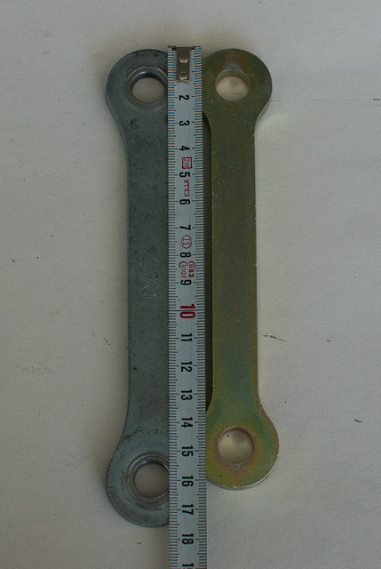

Yo compre unas de esta marca de 30mm y son las que se ven en la foto del enlace que te pongo a continuación, lo que no entiendo mucho es que tampoco son mucho más cortas que las originales ya que estas miden 14cm y las originales 14.5cm, lo que si te aconsejo es que las cambies y no dejes las de serie ya que se nota muchísimo más torpona y para mi gusto no va nada bien
viewtopic.php?f=6&t=603&hilit=sag&start=50

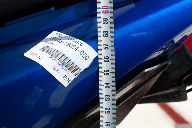

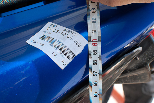

UNREAD_POSTpor jimcerberus » 27 Mar 2011
Nosotros colocamos estas:
Tirantes
De:
Así estaba
A:
Así quedo
Antes llevaba la moto con las horquillas un poco más subidas, unos 5mm, ahora la llevo al ras.

cuando las tengas montadas ya diras cunto sube la sv de detras :bien: o pon una foto como la mia para ver cuanto mas cortas son :bien:
Re: bieletas amortiguador gsxr
UNREAD_POSTpor daniscx » 02 Abr 2011
Serian como las de la foto que subio jimcerberus

UNREAD_POSTpor daniscx » 14 Abr 2011
Ya me han llegado los tirantes,y un filtro k&n(tienen buen precio)
por solosek » 02 Abr 2011, 09:07
Son las mismas que las de jimcerberus.Deberia de quedar 9 milimetros mas alta.
