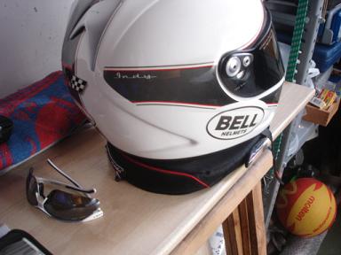

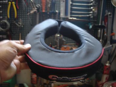

me han dejado una especie de collarin que se utiliza en carreras karting y que va colocado encima de los hombros y evita que se te vaya la cabeza pa-tras ,,es muy discreto y pequeño,lo he probado un rato y es verdad que funciona , el casco hace como tope en ese collarin y evita que tengas que hacer fuerza con el cuello
tengo que probarlo en ruta de verdad, pero el asunto promete
ademas el que me lo ha dejado me comento que evita que se te jodan las cervicales en un impacto ya que el peso del casco hay veces que es contraprudecente en segun que impactos
la verdad es que el chisme es cuando menos curioso parece que el casco deje de pesar ya que esta como apoyado en tus hombros.... en los dias de viento tanto frontal como lateral lo veo muy util ya que en los lados el casco tambien esta digamos "apoyado" en los hombros
no creo que me lo compre por que un cafe racer tiene que tener un cuello como un toro,y pasa de esas mariconadas,pero el invento es cuando menos curioso
edito : este es el invento pa los flojos de cuello,,,hoy lo he probado un buen rato y funciona ,,el casco descansa sobre el collaron,pero ,,,no se puede mirar pa rriba a ver si esta el helicotero de la GC es el unico inconveniente que parriba no puedes mover el cuello y a los lados cuesta un poco,,en las fotos no se aprecia pero la parte que descansa en en los hombros esta preformada con la forma de las claviculas
collar pal mulo.jpg (21.88 KiB) Visto 21293 veces
collar pal mulo 2.jpg (24.89 KiB) Visto 21293 veces
