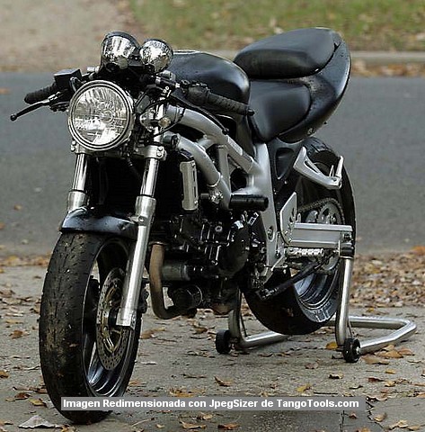

Esta foto es la culpable de... Bueno y el tiempo libre... ya veremos que sale de este pensamiento...

La superior la podría aprovechar, tapo los agujeros y listo... O le pongo un tornillo de esos de aluminio dorado de forma decorativa y aleee
Aquí esta una con los semis de origen, y los retros en las manetas... así que creo que los retros los podria poner bien, ya que el propio retro gira mucho...

Viendo esta foto si que parece muy sencillo, sólo ten en cuenta que seguramente hacen falta unos semis "larguillos" ya que con los de serie de la sv no t va a caber el anclaje de los espejos, o eso creo.
Edito: La tija original se suelen encontrar baratas en ebay (clamp)

El anclaje va en la misma maneta de freno/embrague, así que no hay problema en ese sentido... Creo que lo mejor será mirar unos baratos de la S, seguiré buscando...

No es por joder, pero si colocas la tija de la S no vas a poder colocar el cuentakilometros, ya que en la S este va apoyado enla araña y en la N va cogido a la tija, ponle unos vinilos efecto carbono para tapa los agujeros y no empieces a enredar con las tijas,

:bien: :bien: No me había dado cuenta de ese detalle!! Merci!!

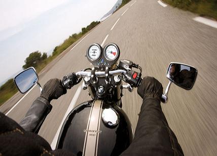

para resolver las dudas sembradas,,el sr naranja se a puesto un manillar parecido a este,,muy muy parecido
turxton con manillar.jpg (36.26 KiB) Visto 12470 veces
