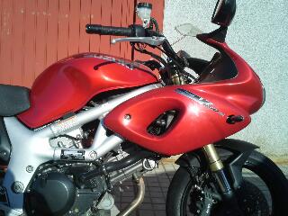

UNREAD_POSTpor trizas » 01 Jun 2016
No soy capaz de adjuntar la foto pero con los anclajes de unos semis,un manillar de quad y un poquito de curro me hice una custom para bajar a jerez casi 5 000 kms en una semana y más de 50 tacos montados en una horquilla de gsxf :yeah:

UNREAD_POSTpor trizas » 02 Jun 2016
Espero acertar está vez y que se pueda apreciar
A ver ahora

UNREAD_POSTpor Daly » 02 Jun 2016
Interesante cuanto menos, otra perspectiva estaría bien verla...
Y mas detalles de los anclajes...
Buen invento si señor

UNREAD_POSTpor trizas » 07 Jun 2016
Pues ya no los tengo puestos pero es muy sencillo pillas los semis que se pueda cambiar el tubo hay muchas marcas que los tienen ,y solo cortar el manillar que te apetezca y enchufarlo en las bridas del manillar ya que el diámetro de ambos es de 22 mm,posicionar al gusto y listo, cable de embrague de v strong y poco más con los años y para hacer muchos kms se agradece ,aunque yo suelo usar los semis bajos ,soy de sacar rodila y para eso son más cómodos.
