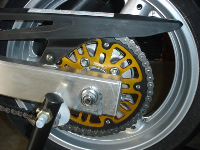

SVDCL como tu siempre pones cosas guapas de tu moto que me gustan ahora me toca,,esta es la corona que llevo actualmente
corona 48.jpg (84.6 KiB) Visto 19598 veces

JoseSv1 escribió:No hace falta que pongais todo el desarrollo en la corona (porque necesitareis una cadena mas larga). Si repartis el desarrollo entre la corona y el piñon ( un diente menos de piñon y dos mas de corona, por ejem) podreis seguir usando la misma cadena.
bien vale de acuerdo,,,pero me gaste un pastizal en esa corona tan guapa y lo quiero es que se vea, :ejem: ,el piñon no se ve ni se luce

La corona es guapisima, eso es indiscutible..

renegao, una corona que le va al pelo al rey de la limpieza moteril, que en esa llanta se puede comer sopa, y de la cadena ni hablamos xD xD xD

uyyy que emocion gente que viene a ver mi ""herramienta"" por aqui me tendras te paso mi tlf por privado
Haz una bricoñapa en la tapa y lo podrás enseñar :disimula: :disimula:

pues jose bien sabe que la mi idea primitiva era poner corona 48 y piñon mas pequeño,,,pero me quito la idea de la cabeza el mecanico de cabecera del comando oregon,me dijo que con ese coronon ya valia y sobraba que si le ponia ademas un piñon mas peque la moto seria inconducible
eso si tal y como esta me aguantan los caballitos hasta la cuarta sin bajar rueda :bien: :bien: :babas:

Renegao, una pregunta.
Que marca (y modelo) es esa corona taaaaan guapa?

svrober escribió:Renegao, una pregunta.
es americana,,la compre en e-bay, la marca es superprox,,,no se de que material sera pero pesa la mitad que la de serie y su precio.....es inconfesable cariiiiisima
