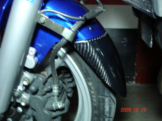

UNREAD_POSTpor renegao » 15 Feb 2011
como te dice Xander..el filtro aceite se aprieta con la mano,,bien preto pero solo con la fuerza de la mano
te pongo una foto de como va el cable del cuenta guiado
la zona del piñon de ataque con queroseno ,una brocha y trapos
