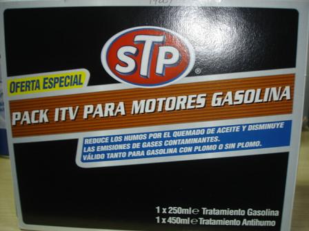

lo del aceite en la gasolina ya te digo que para la itv ni se te ocurra,,,puedes probar con esto antes que ir al taller ya lo hemos probado y reduce las emisiones bastante,,pero debes seguir sus instrucciones de uso :bien:

gracias renegao,donde se puede pillar ,yo soy de madrid no sera dificil,no?las instruciones vienen dentro o me las puedes dar tu si ya lo has probado

bueno pues son productos que mezclados con la gasolina reducen las emisiones para la ITV
teneis de varias marcas reconocidas como el wynss de toda la vida el de la foto y varias mas,,,los teneis en cualquier tienda de recambios de coche o en los centros norauto o similares,,,debeis de pedir : quiero el producto para mezclar con la gasolina que reduce el Co
su precio ronda los 8€ y vienen en dosis para 40 litros de gasolina ( o sea para coches) entonces debeis de proceder de la siguiente manera : llenais el deposito y le meteis medio bote,rodais y gastais ese deposito,,,volveis a llenar y meteis la otra mitad del envase,,,en este deposito debeis de rodar alegres y con el motor alto de revoluciones ( sin pasaros e dicho alegre sin mas) cuando hayais gastado ese ultimo deposito es cuando a la mayor brevedad debeis ir a la itv y la pasareis sin problemas,,,jimcerberus como es un impaciente :P solo realizo la mitad del proceso citado y la paso con la mitad de humos que la anterior ITV que paso hace dos años,,yo lo hice correctamente y dio menos gases que los homologados de nueva :bien: :bien:

renegao escribió:bueno pues son productos que mezclados con la gasolina reducen las emisiones para la ITV
cual es el que recomiendas ya que lo has usado tu

me ha surgido una duda ,la primera mitad del bote con el deposito lleno lo rodamos normalmente y en el segundo deposito con la otra mitad del bote le damos un poco mas de vidilla a la moto y mi duda es luego volvemos a llenar el deposito para ir a la itv ya sin echar nada?

ok maximo entiendo tu duda,,yo gaste el primer medio envase en una salida de domingo a ritmo normal para mi, o sea (parao),,,luego la otra mitad del envase pues estiraba los cambios de marchas intermedias pues hasta 9.000 10.000y me fue bien el asunto,,,pero el compañero jimcerberus por circustancias solo pudo gastar medio deposito y lo hizo alegre de vueltas y creo que hasta se presento en la itv con algo de producto en el deposito de gasolina y paso lo de los humos muy satisfactoriamente con bastante menos Co que cuando fue a pelo ( y te garantizo que a la itv que hemos ido los dos no se andan con hostias y si pueden se te cepillan sin compasion)
lo de la marca pues mira yo lo hice con uno de marca desconocida que utilizan los talleres para los coches problematicos ( me lo regalaron) y el que uso jim es el de la foto,,,,pero en norauto tienes de marca Wynnss que es un clasico y seguro que cualquiera que vendan hace la funcion
en la moto no notas nada raro,ni mucho menos, mientras estas gastando el producto no van ni mejor ni peor,,pero mas barato que una visita al taller es
por cierto vigilar los filtros de aire que esten limpios y un par de bujias nuevas que cuestan cuatro perras tampoco esta de mas

nada maximo, nada me alegro de haberte ayudado,,lo ideal es que acudas nada mas que hayas gastado el segundo deposito,,,le metes 10euritos de gasolina y la pasaras ,,, pero ya te digo que creo que jimcerberus hasta llevaba aun producto en el deposito y le dio un valor muy por debajo asi que no es perjudicial el llevar aun producto metido en el tanque,,como tienes tiempo pues te lo vas organizando

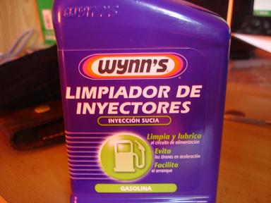

este ya lo he probado y da buen resultado, se puede recomendar, la mia va mucho mejor, me ha eliminado los molestos tironcillos a la hora de adelantar coches,cuesta unos 7 €

oye rene la mia a bajas revoluciones noto que me da unos tirones
ese bote me podria ir bien o que???

pues seguramente

UNREAD_POSTpor renegao » 25 Abr 2011
ya voy por el segundo bote,,,le cascas uno ,llenas el deposito,,,luego gastas otro deposito sin producto y vuelves a llenar con otro bote
a mi me ha bajado solica el regimen de ralenti,,, me lo ha dejado a 1.000 vueltas justas pero como la moto no se para y va fina como un omega pues asi se queda

El 3cv top injección es el especifico de la marca que le meten a los coches que dan problemas de humos en las itv.
El wynss ese ya lo tenía yo calao pero no pone nada de reducir humos, el equivalente de 3cv tambien cuesta eso 6 o 7 eurofles pero tampoco reduce las emisiones.

el wuynsss es solo para limpiar,,para los gases de la itv le meti otro producto
