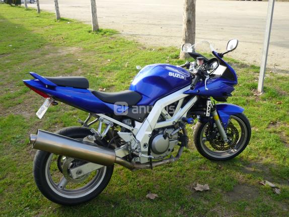

Bueno resulta que como ya he puesto en otro post, ayer fui a por mi sv 650s del 2004 y el portamatriculas no es el de serie, igual que los intermitentes..(luego pongo fotos porque no me voy a saber explicar bien) y veo que la matricula esta muy arriba casi tocando a la luz de freno, no lleva luz ni catadioptrico...me parece que muy legal no es no??me dijo el chico que no pasaba nada porque con la luz del freno ya se veia la matricula pero...no se yo xD. le puedo apañar una luz y empalarle un catadioptrico? o tengo que cambiar todo el portamatriculas?? Un saludo :birras:

Es obligatorio llevar luz y catadrioptico, asi que ponte una luz arriba y el catadrioptico bajo, si no te multaran....
es mas, el catadrioptico deb estar homologado....

si te paran con el porta matriculas sin luz y sin catadrioptico es multa segura, si te paran con la matricula un 30% mas inclinada de 90º es multa segura y si vas a ta itv sin guardabarros trasero no la pasas seguro asi que ya ves como esta el tema, lo principal e sponer la luz y el catadrioptico y como te comenta renegado si tiene el original para pasar la itv sin problema

Pues no se ve bien pero asi va la matricula a ver si se ve

Multa segura

Osea que con un portamatriculas con un catadioptrico homologado, la luz de matricula y que ésta no supere los 30 grados de inclinacion voy legal no? esque no se quien me dijo que era obligatorio llevar guardabarros....saludos

Uan pregunta: ¿te gusta con esa estética? porque si es así tendrías que acoplarle un portamatrículas tipo el de la foto que te ha puesto oskarin o bien hacerte uno tu mismo que cumpla los requisitos. Si no te quieres complicar vas a por el de serie y ya está. a mi la moto me la vendieron con un portamatrículas casero hecho con una plancha de aluminio y sobre eso se montó una luz de matrícula de leds de Puig y el catadrióptico debajo de la placa matrícula. ITV pasada sinproblemas. lo importante es luz+catadriótico y estar dentro de la tolerancia que dan respecto a la inclinación . :bien:

Bueno...problema arreglado, el antiguo propietario al decirselo me ha buscado el portamatriculas de serie y me lo ha dado...cambiarlo y listo . Un saludo :-)

Bueno pues problema resuelto. Ayer por la tarde con un colega fuimos a cambiar el porta matriculas ilegal por el de serie...y yo no se si es normal o no pero tuvimos que desmontar media moto..y al final nos sobraron tornillos y 2 plásticos laterales ya colgare fotos...la verdad es que quien puso eso se quedo a gusto por que solo desmontarlo fueron 2 horas jaja. Un saludo :birras:

sergio,,,te confirmo que es una puta liada quitar y poner el guardabarros de serie,,,pero tengo que darte una mala noticia,,esos plasticos que te han sobrado son imprescindibles si no quieres que la zona del colin parezca el titanic el dia que llueva
