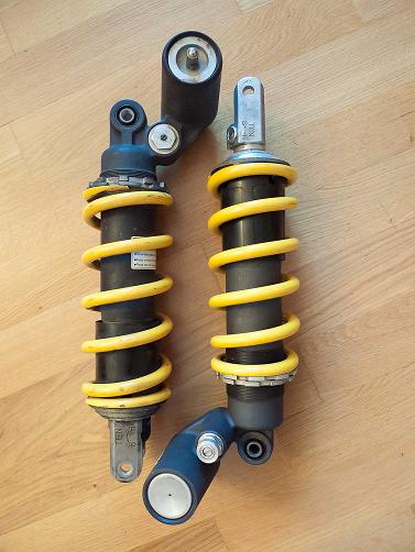

el señor moderador y un servidor tenemos estos dos en venta a 50 euritos la unidad envio incluido,,estan en perfecto estado,,son de suzuki gsxr,,pero no me acuerdo del año

los veo y salivo
el señor moderador y un servidor tenemos estos dos en venta a 50 euritos la unidad envio incluido,,estan en perfecto estado,,son de suzuki gsxr,,pero no me acuerdo del año Imagen
Son justo lo que yo necesito en mi vida. ¿no les falta un pitorrico con rosca arriba??? Si no me suben el seguro de la Sv deberia plantearme seriamente optar a uno de esos amortiguadores.

Sir_larios -1 escribió:los veo y salivo
"Pitorrico"? a que te refieres? :confundido:
Re: amortiguador
UNREAD_POSTpor renegao » 16 Feb 2011
pitorrico en oregones = taponcico de valvula o similar xD xD
el que ves con pitorrico es de una gsxr 600
el que no lleva pitorrico es de una gsxr 1000,,,lleva el muelle mas gordo y seria adecuado para personas mas corpulentas,,,,el de la mil es sin pitorrico,,,tampoco te obsesiones por que jamas tendras que meter nitrogeno en esa botella,,salvo que no tengas aprecio a tu vida
son igual de largos y mismos anclajes,sirven para la sv pero hay que modificar la caja de la bateria y levantar esta un poco,,,

renegao escribió:pitorrico en oregones = taponcico de valvula o similar xD xD
xD xD xD Hasta ahí llego maño, pensé que con "pitorrico" se refería al regulador de compresión o extensión, y en la foto, sale en los dos ya que si no me equivoco, son regulables en las tres vias.

UNREAD_POSTpor Sir_larios -1 » 17 Feb 2011
Todo aclarado, entonces, para un joven de 1,70 y escasos 66 kilos de peso con el de la gsxr 600 del 04/05 estaria cojonudo ¿no? solo tendria que montarlo y bajarle 5mm la tija al ser el amortiguador un poquito más corto.
Sir_larios -1
Mensajes: 85
Registrado: 07 Nov 2010
Moto: Sv 650S '02
Re: amortiguador
UNREAD_POSTpor renegao » 17 Feb 2011
pues si,,seria lo mejor :bien: :bien:
