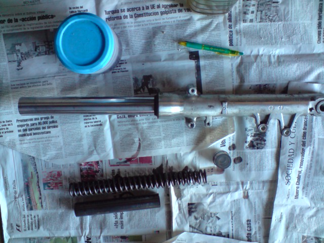

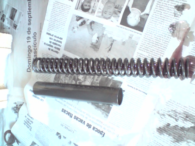

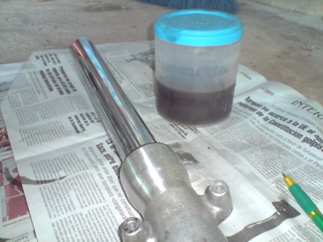

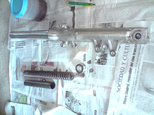

hola buenas como me estan pintado las tapas de la moto y he aprovecha a sacar los muelles de la horquilla.decir que el aceite parece estar en buen estado,no huele mal ni nada y parece denso.
os dejo unas fotillos para que se vean los muelles y etc...no se si seran los originales u otros pero yo notaba la horquilla extremadamente blanda sobre todo al principio del recorrido.
como tengo tiempo aun no he comprado los muelles nuevos.creo que voy a optar por los wilbers pero queria consultarlo con vosotros primero.
yo conduzco bastante tranquilo y suelo ir con la novia muy amenudo.peso unos 77 kilos y no entro en circuito y habitualmente circulo por carreteras en no muy buen estado y lo que quiero decir con todo esto es que no se que sae meterle de aceite por que tampoco quiero que quede como una piedra.que opinais?

tranquilo SAE 15 y no sera ninguna piedra

Yo esta semana quiero endurecer la horquilla, que precios te han dado de los muelles? Se podria hacer el cambio en un parquin sin mucho problema? Creo que cambiando solo el aceite se pondra un poco mas dura, segun me dijo el mecanico, cambiando los muelles tampoco sera una piedra pero mejora bastante.

voy a pedir los wilbers a peter en motomarca.los tiene lineales y progresivos y los deja en 109 euros puestos en casa y con aceite incluido.
ya he visto el enlace y se aclara uno bastante con este tema.
si que se pueden cambiar en un parkin o donde quieras por que no veo que sea una operacion muy complicada aunque claro hay que tener las herramientas necesarias...
peter me dice que le ponga progresivos con el sae del aceite de origen y que si quiero mas dureza que rellene con mas aceite

Tengo una pequeña duda con la cantidad de aceite que tengo que echar en cada barra por que me salen distintas cantidades y no se exactamente cuanto tengo que echar para que quede bien

creo que en el manual de taller ponia 491 ml en cada barra..........

Ya me fije en lo que pone en el manual y peter me dice que meta la cantidad que viene en el manual y que si la sigo notando blanda que le meta a cada barra como mucho otros 5 ml mas.

prueba priimero con la medida de origen y luego si te va masl despues de probarla bien,miras las otras opciones

estoy pensando en ir montando todo y cuando lleguen meter aceite muelles con la horquilla ya montada,cierro y listo
