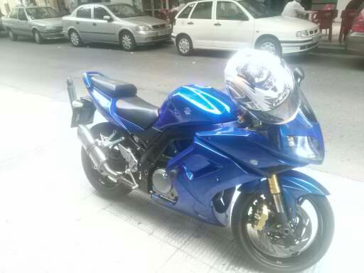

UNREAD_POSTpor Daly » 08 Mar 2015
Ahora mismo está así, después de rearmar todo y repintarla entera, menos el deposito que no lo toque.
Tal que asi

UNREAD_POSTpor pogoboy » 09 Mar 2015
sergiom escribió:Está chulísima... :babas: :babas:
Pero con esos intermitentes integrados en el carenado te pasa ITV...
Si que los pasa, si son los Puig, que son los que yo miré están homologados y tal.
