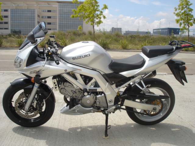

Re: Cambiar desarrollo sv 650
UNREAD_POSTpor renegao » 22 May 2013
como soy bastante raro, lo que hice fue poner la corona mas grande , uno de los cambios mas efectivos que le hice a la SV
de serie las motos y los coches suelen salir con desarrollos " pelin " largos para minimizar el consumo
tenia mis razones para poner la corona mas grande en lugar del piñon mas pequeño
peazo corona guapa que le puse,, se que te gustara REY :bien: :bien: , de una calidad y terminacion que hacian parecer chatarra a la de serie
UNREAD_POSTpor Rey29 » 22 May 2013
Pues no te creas que me convence mucho el color Rene :P
La piedra de la pata viene de serie? Por reclamársela al que me la vendió :carcajada:
La moto preciosa, eso sí :plasplas:
