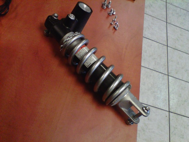

Vendo amortiguador trasero de zx6r del 2005/2006, el que mide 335.5 mm. Lo compré en ebay hace un tiempo y no lo voy a montar. La moto de la que lo retiraron tenía 14000 km. Están todos los reglajes de casa y está en muy buen estado. Lo dejo por lo que me costó 85€ más gastos de envío.
Os pongo una fotico.

UNREAD_POSTpor juansv650 » 11 Nov 2010
juansv650 escribió:Vendo amortiguador trasero de zx6r del 2005/2006, el que mide 335.5 mm. Lo compré en ebay hace un tiempo y no lo voy a montar. La moto de la que lo retiraron tenía 14000 km. Están todos los reglajes de casa y está en muy buen estado. Lo dejo por lo que me costó 85€ más gastos de envío.
Se podría negociar algo el precio.

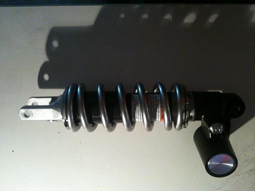

Debo pediros disculpas por la ausencia, ultimamente no me sobra el tiempo, y adelantaros que desde esta tarde tengo el amortiguador instalado y es acojonante!! :yeah:
Mañana subo las fotos, que me olvide la camara en el centro de operaciones, pero os adelanto las impresiones:
Despues de montar el amortiguador SIN romper ni rozar con absolutamente NADA (k3) regule la precarga, mi idea era dejar un SAG de 30-35mm en ambos trenes, pero con la precarga a tope en la horquilla me quedaba a 40mm, asi que detras lo deje en unos 38 o 39mm para que no quedase muy descompensada.
En parado no note una diferencia sustancial, la altura es identica, pero nada mas ponerme en marcha se me puso una sonrisa de oreja a oreja :-D
El tacto general de la moto es increiblemente mejor, sobre todo el golpe de gas en marchas cortas que descomprime a la horquilla y descompone un poco la suspension ha disminuido un monton, en aceleraciones fuertes se nota mucho mas estable, no se aprecia esa ligereza de la rueda delantera que a mi me daba tanta desconfianza y me hacia girar la muñeca derecha hacia delante :enfermo: sobre todo en subidas.
Y lo bueno es que aunque se nota mas duro, no percibi que fuese mucho mas incomoda en baches, lo que si note fue como en estos baches la rueda no se despega del asfalto ni un milimetro, pisa y copia el terreno mil veces mejor que el de serie, incluso ahi donde cabria pensar que un muelle mas blando podria funcionar mejor!
Y en frenadas un poco fuertes reduciendo y frenando con ambas ruedas donde a mi me costaba poco o nada hacer deslizar la rueda trasera (no me refiero a bloquear) ahora tarda mucho mas en hacerlo, tienes que frenar mucho mas fuerte para que se mueva el culo, y eso que probe a hacerlo en tamos de asfalto bastante mojado, y por cierto es algo que en mojado me hace bastante gracia, ir coleteando de un lado para otro :ejem:
Total, que es un cambio tremendo, sabia que seria un gran cambio, pero la verdad es que no esperaba tanto.
En verdad no te das cuenta cuan cutre es el amortiguador de serie hasta que pruebas uno de verdad :plasplas:
100% recomendable, aunque no metais la moto en circuito y no os dediqueis a hacer vuelta rapida de casa al trabajo.
Y mañana las fotos. Saludos compañeros!

Muchas gracias por las respuestas, lo de la precarga era mas que nada porque al meter un amortiguador nuevo de otra moto podria estar completamente fuera de punto, y de paso aprovechar para dejar la altura en los valores que recomiendan los que saben del tema.
Delante monta los muelles de serie, que ahora que lo pienso son progresivos, es decir que aunque tenga un SAG de 40mm con la precarga a tope parte de esa distancia se debe a la parte blanda del muelle que cede mas, pero el resultado no es tan tan malo (esto en teoria)
Lo que ocurrio fue que deje la moto con 35mm detras, y al comprobar que delante no podia apretar mas afloje un poco el amortiguador y sali pitando que era muy tarde, hoy igual afino algo mas el tema, pero de momenteo estoy muy contento con el cambio, ya os contare como va cuando pille asfalto seco 100% y me caliente un poco mas, pero la sensacion de seguridad y estabilidad de la moto ha aumentado muchisimo.

Centroxut ya veo que te has comprado otro como el mio! Bueno me alegro de que te sirviera, por lo visto en las post k3 hay que serrar :depre: al menos supongo que no tanto como con los que tienen la botella mirando hacia arriba.. Bueno no se, eso pasa por ponerle maletero a una flamante deportiva xD
Yo note que delante es una blandurria al cambiar el amortiguador, pero tampoco me siento incomodo, simplemente se que es una de sus limitaciones. Si notas que la cosa esta MUY mal quiza deberias revisar el estado del aceite de la suspension, sobre todo si no vas a cambiar las horquillas a corto plazo.
A mi lo que mas me gusto fue que la moto mantiene el tipo desde el primer toque de gas, que antes se movia todo y mas, ahora se descomprime un poco la horquilla pero no se menea igual.
Por cierto, en verano buscando los perfiles de los neumaticos pude comprobar como de vez en cuando deslizaba con el gas abierto, no era la tipica deslizada de motogp de abrir gas, pero deslizaba, eso si, nunca hizo movimientos extraños, solo notaba en el culo que la rueda giraba a distinta velocidad que el suelo xD
El que si hacia movimientos extraños era un colega en su Street cuando me pasaba eso y venia detras de mi :carcajada:
Cuando cague billetes me hago un curso de conduccion deportiva, le pongo el tren delantero de la GSXR y me lo como con patatas fritas, que se ha creido que la sv es una utilitaria :cabreo:

Cycloner escribió:Os comento que viene de camino un amortiguador de zzr1400 desde EEUU.
84€ tienen la culpa :-D
El mismo :) Por peso y altura somos parecidos. 1.86 81kgs
Me falta llamar a motostion para pedir los muelles acordes :bien:
