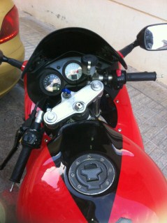

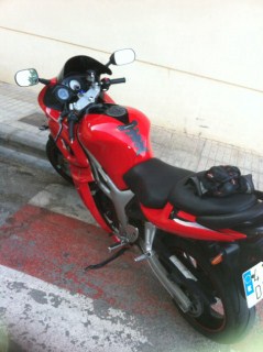

UNREAD_POSTpor rubenzori86 » 27 Abr 2012

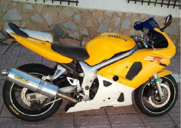

Bueno por fin subo fotos! a falta de la ultima capa de pintura en el carenado inferior, poner pegatinas y montar el cuadro KOSO, la moto basicamente ya esta terminada. aqui dejo unas fotos.
A ver que os parece :P no es el resultado que tenia en mente con respecto al diseño del dibujo pero me gusta ^^

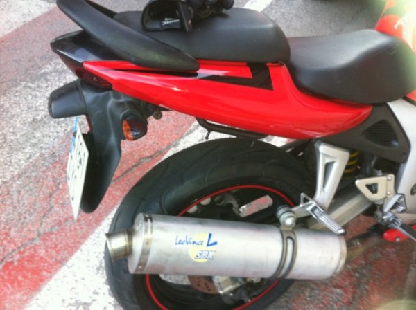

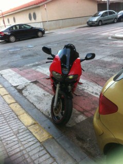

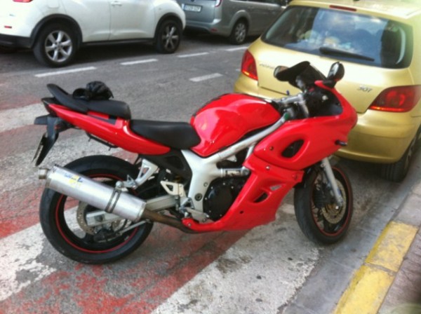

Convirtiendo SV650 S a "R" CARBURADA
UNREAD_POSTpor rubenzori86 » 29 Abr 2012
Aqui unas fotos con las pegatas puestas

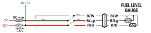

UNREAD_POSTpor rubenzori86 » 10 May 2012
hola a todos,
tengo un problemilla con el Koso, la ultima parte se me esta complicando.... me funciona todo menos el tema de la gasolina. no me marca reserva....
consegui algo de info de aqui del foro... pero no se interpretarla con lo que tengo (koso rx1n y suzuki sv650s del '00)
alguien tiene algo de info. he mirado en svriders y todo pero no lo tenog muy claro
gracias

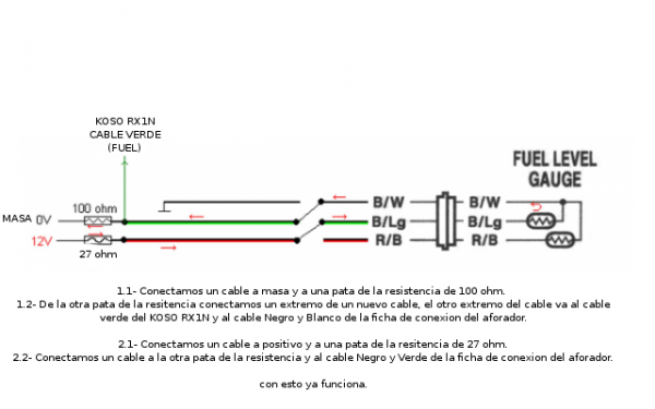

Gracias HATI. he estado investigando y de casualidad he encontrado algo de info.
montando un aforador de rieju rs2 o de cbr 125 puedo tenerlo listo.
vamos va que ya no me queda nada pa tener la sussi lista!!! ^^

Re: Convirtiendo SV650 S a "R" CARBURADA
UNREAD_POSTpor rubenzori86 » 14 May 2012
ufff esto va a ser un problema y gordo... no consigo comprender bien todo esto y me da algo de miedo.
consegui un aforador de CBR125 pero antes de hacer mas grande el paso del deposito obviamente probe el aforador y no hay manera... creo que este aforador esta roto pero aun asi no consigo hacer algo.
yo se que en el foro viejo un xaval consigio montar el koso con medicion de gasolina pero es que no encuentro el post en la cache de google y no ecnuentro el usuario tampoco.
a ve rsi me podeis ayudar plzzzzzzz

UNREAD_POSTpor rubenzori86 » 15 May 2012
Yo la unica info que he podido recuperar del foro viejo es esta
docs.google.com/open?id=0BzbOIBZWL0ehMz ... U9ONnFxTWM
pero no lo entiendo muy bien. a ver si alguien lo entiende mejor y me lo explica :P

UNREAD_POSTpor rubenzori86 » 21 May 2012

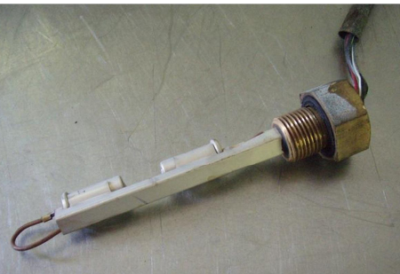

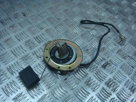

tengo algo de informacion nueva.
Comentando el tema con un amigo, me dice que le preguntó a un contacto que tiene en suzuki y le dijo que el aforador de la GSX600F era bastante facil de acoplar. da igual el año de la F. os subo una foto del aforador por si os sonara con el de la SV
Aforador GSX600F '00
Aforador SV650 99-02
***ALGUIEN TIENE ALGUNA FOTO??***
lo veis viable?? lo he encontrado barato el aforador (unos 20€) no se si arriesgarme y probar
UNREAD_POSTpor ppbayeta » 21 May 2012
Esa ultima foto es una bomba de gasofa, el aforador no se si te valdrá así tan sencillo, no tengo en la cabeza como es el de la Sv, pero creo k se parece como una castaña a un huevo...
ppbayeta
Ubicación: Vigo
Moto: SV650S '00
ppbayeta escribió:Esa ultima foto es una bomba de gasofa, el aforador no se si te valdrá así tan sencillo, no tengo en la cabeza como es el de la Sv, pero creo k se parece como una castaña a un huevo...
gracias, ya he editado el mensaje :P. el tema es que por el diametro de la entrada del deposito se pueda atorminallar y que la bolla marque algo... si tengo tiempo este finde la desmonto y lo miro, aunque si alguien puede subir una foto de un aforador de sv650 de '00 seria la ostia.

seguimos con lo de la gasolina!! argggggg no me estare quieto... xd
tengo esta info:
como co*o conectamos "esto" al KOSO:
Os diré como lo he hecho yo, y me funciona aunque no lo tengo todo lo comprobado
que me gustaria:
1. En el lado del faro, he conectado 12 voltios (con un fusible de 0.5 amp), al
cable rojo que va al sensor, y el otro (que no es el negro) lo he conectado a la
linea del KOSO de la gasolina, y he puesto una resistencia de 100 ohm desde
esta union a masa (el cable negro del sensor)
2. En el lado del sensor he cortado los cables que salen del cableado de la moto
al conector de tres pines del sensor (no los del sensor, por si hubiera que poner
otro), y he soldado el cable rojo a la parte del conector que va al hilo de masa
(creo que era blanco con ralla negra) y el blanco con ralla negra al negro del
conector. Los otros 2 cables los he dejado sin soldar.
Con esto lo que consigo es que los 12 voltios entren al sensor que esta puesto en la
posicion mas baja (hay dos, pero solo uso el de la reserva), y salgan por la toma central
(que antes era masa), esta corriente pasa a traves de la resistencia de 100 ohm y va a
masa.
Cuando la corriente que pasa es pequeña (sensor frio, con gasolina) el voltage es bajo, y
el KOSO lo mide como que hay mas o menos la mitad de gasolina (para el es una
resistencia baja, en modo 510ohm), pero cuando la corriente aumenta (sensor caliente,
sin gasolina) el voltaje sube en la linea del KOSO y lo mide como poca gasolina (3
rallas en modo 510 ohm).
El problema que he tenido es que cuando iba muy despacio a veces me indicaba como
que estaba en reserva porque se habia calentado el deposito con el calor del motor.
Quizas la resistencia de 100 ohm deberia ser de un valor un poco mas bajo, pero sin
pasarse porque si no quemaremos el sensor.
Si ahora la gasolina toca el sensor que está caliente, se enfriará y la luz se apagará. Aqui
es donde viene lo macabro, como no se calcule bien la intensidad, yo creo que podria
llegar a explotar el deposito, por eso hay que limitar su valor con una resistencia.
Todo esto lo he tenido que adivinar viendo las escuetas instrucciones del manual de
taller en las cuales hacen la prueba con una bombilla de 3W a 12 voltios.
WOOOOOOWWWWWWWWWWWWWW!!!!!!!!!! entonces el sensor un poco mal
aislado y que haga chispita y tienes una bomba entre las piernas y los brazos......
eso es lo que pensé yo. Por eso le he puesto el fusible, y he cambiado el cable por el que
le entran los 12 voltios, inicialmente era la toma central (cable negro), pero como es una
varilla larga metalica podria llegar a tocar algo que estuviera a masa y PLOF!
Ahora le meto los 12 voltios por uno de los cables que van por separado.
aqui esta el diagrama de conexion, como lo he hecho yo.
La resistencia de 100 ohm es la que hace que el sensor de gasolina no se queme, limita
sobre 40 o 50 ma, y el fusible de 0.5 amp es el que hace que si hay un cortocircuito no
se queme el cableado, pero ¿saltará una chispa antes....?
He seguido pensando en el tema de las chispas dentro del deposito, finalmente he
cambiado el fusible por una resistencia de 27 ohm, que como maximo conduce 0.5 amp
y he comprobado que no saltan chispas si se cortorcircuita a masa.
El resultado final es de 4 o 5 rallas cuando hay gasolina y 1 cuando esta en reserva, para
mi es aceptable.
Esto creo que lo consegui del foto viejo, ya no recuerdo.
el caso, a ver si este finde desmonto el deposito y puedo hacer la prueba...
DUDAS QUE TENGO
El tema de los 12V yo me imagino que lo sacara de la luz del faro como dice ahi no??? a ver si algun entendido sabe simplificar esto un poco mas aun :P
gracias!!

UNREAD_POSTpor rubenzori86 » 09 Jun 2012
Bueno os comunico que después de una mañana de mucho curro por fin he conseguido tener el indicador de gasolina funcionando. He seguido el manual que tengo colgado en el post anterior.
El resultado es este:
Y ya solo me queda poner los topes y termine la modificaciones en la moto y a disfrutar
Bieeeeeeeeeeeen jajajaa

UNREAD_POSTpor rubenzori86 » 11 Jun 2012
Este post es una explicacion mas clara (al menos para mi :P) de las conexiones del RX1N al aforador para obtener la informacion.
1.1- Conectamos un cable a masa y a una pata de la resistencia de 100 ohm.
1.2- De la otra pata de la resitencia conectamos un extremo de un nuevo cable, el otro extremo del cable va al cable verde del KOSO RX1N y al cable Negro y Blanco de la ficha de conexion del aforador.
2.1- Conectamos un cable a positivo y a una pata de la resitencia de 27 ohm.
2.2- Conectamos un cable a la otra pata de la resistencia y al cable Negro y Verde de la ficha de conexion del aforador.
con esto ya funciona.

UNREAD_POSTpor gabrilorente » 03 Feb 2013
este es otro completo de fibra de vidrio (como los que montaban los tunning en los cochecitos) a partir de unas originales y acoplado a la quilla tambien de fibra. bueno bonito y barato
gabrilorente
lo que si me interesa es saber donde puedo pillar un marcador como el que he visto en este post
si alguien me puede indicar la pagina please
gabrilorente
Mensajes: 31
Registrado: 24 Oct 2012
Moto: sv 650 s 00
UNREAD_POSTpor juanillo » 03 Feb 2013
gabrilorente escribió:lo que si me interesa es saber donde puedo pillar un marcador como el que he visto en este post
Si te refieres al que hay en esta pagina mas arriba, es de la marca koso. Buscalo en google y ya esta.
UNREAD_POSTpor GirarCat » 03 Feb 2013
gabrilorente escribió:este es otro completo de fibra de vidrio (como los que montaban los tunning en los cochecitos) a partir de unas originales y acoplado a la quilla tambien de fibra. bueno bonito y barato
Lo venden/hacen en algún sitio o lo hiciste tu mismo?
Saludos!
GirarCat
Mensajes: 1152
Registrado: 11 Ago 2012
Moto: Yamaha YZF R6 2005
UNREAD_POSTpor gabrilorente » 04 Feb 2013
buscando por internet lo encontre en milanuncios en valencia, un chaval que hizo un par de ellos con unos moldes que no tengo ni idea de donde saco, pero vi alguno mas. Paciencia y a buscar yo lo compré por 250€ sin pintar pero merecio la pena porque dio un cambio radical, haber si tengo fotos antiguas y veras como tenia a mi pobrecita sv
gabrilorente
Mensajes: 31
Moto: sv 650 s 00
UNREAD_POSTpor GirarCat » 04 Feb 2013
gabrilorente escribió:buscando por internet lo encontre en milanuncios en valencia, un chaval que hizo un par de ellos con unos moldes que no tengo ni idea de donde saco, pero vi alguno mas. Paciencia y a buscar yo lo compré por 250€ sin pintar pero merecio la pena porque dio un cambio radical, haber si tengo fotos antiguas y veras como tenia a mi pobrecita sv
Pues está genial de precio y de aspecto. Tuviste que cambiar el frontal también, no?
Si algún dia quieres venderlo ya sabes jejej
Saludos!
GirarCat
Mensajes: 1152
UNREAD_POSTpor gabrilorente » 10 Feb 2013
lo compre todo completo
gabrilorente
Mensajes: 31
Moto: sv 650 s 00
