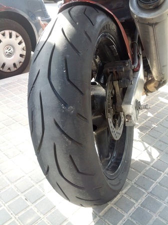

Re: EL HILO DE LOS NEUMÁTICOS
UNREAD_POSTpor fitogti » 18 Jun 2012
mis nuevas gomas!!
BT s20, ya os contaré que tal van cuando pasen los kms, de momento no puedo decir, nada. Sobre las anteriores, muy posiblemente si estas no son mejores, serán las que use siempre (Metzeler M5) me han durado mas de 14.000 km y no me han dado ningún susto.
Un Saludo.
