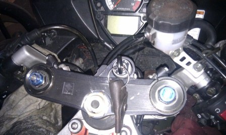

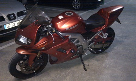

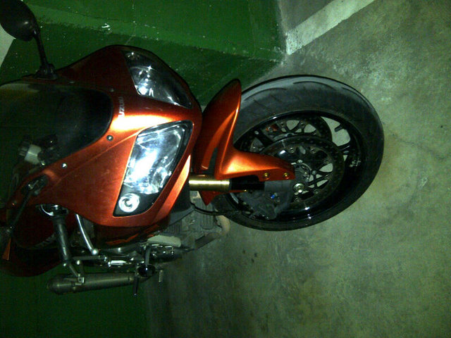

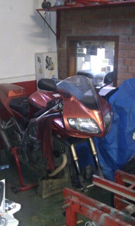

UNREAD_POSTpor fitogti » 02 Abr 2011

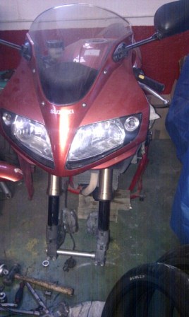

Bueno bueno, voy actualizando el tema un poco.
Al final lo conseguí retocar gracias a nuestro compañero Xelan, lo dejó perfecto! (le doy las gracias otra ver por aqui, Te debo un almuerzo!!)
Bueno a lo que iba, la tengo ya en el taller, cuando acaben les pediré un resumen de los problemas que se han ido encontrando.
Ya tiene la horquilla montada, solo falta, conectar latiguillos y montar la llanta delantera y trasera (la trasera la he tenido que pintar)
Un Saludo

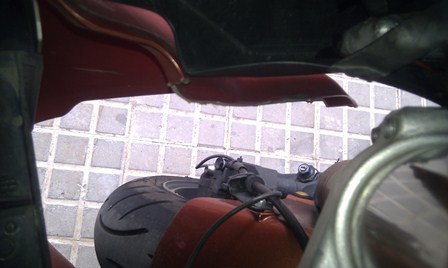

Bueno ya tengo la pequeña en casa!!! Al final ha podido montar los latiguillos.
Después he ido a casa a montar el carenado pero me toca con la horquilla y voy a tener que recordarlo....
Y por último tengo que comprarle unos contrapesos compatibles con estos semis.
A ver sí consigo adjuntar las fotos desde el mov.

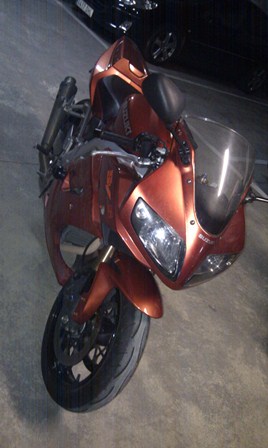

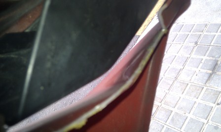

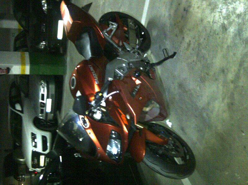

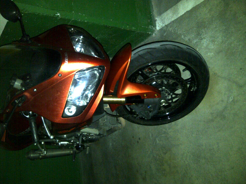

UNREAD_POSTpor fitogti » 08 Abr 2011
Bueno bueno ya vamos acabando, ya he recortado el carenado y está montadito a falta de un buen lavado.
Por cierto alguno lo ha tenido que recortar alguna vez? o la pieza negra que está justo debajo del cuentakm? Me da miedo que toque con algo en alguna frenada brusca (aparentemente no debería)
Ahora ya solo me queda montar el nuevo sensor de cuenta km, que creo que va a ser entretenidillo.
Un Saludo Y gracias a todos por la ayuda!

fitogti escribió:Por cierto ya he acabado!!
Sensor montado y funcionando! muchas gracias a todos por la ayuda.
En cuanto tenga un ratillo explico los 2-3 problemillas que se encontro el taller
Hoy te he visto en la A2!! Digo mira una Sv!! Y tiene invertida!! Entonces es Fito!! :carcajada:
Soy Ruben, el chico de la Sv negra que te a saludado hoy!!
A ver si coincidimos algún día en alguna salida!! Un saludo!!

Hola Ruben!
Yo he pensado, tiene que ser del foro, la tiene muy chula!
A ver si me apunto a alguna, yo normalmente puedo los domingos pero hasta la una y media mas o menos.
Un Saludo :bien:

hola buenas soy otro forero, podrias decir que problemillas as tenido con lo del taller? esque yo de aqui nada le monto la invertida tambien y estoy apunto de comprar el sensor y estoy un poco :ahorcado: por no poner acojonao :ejem: gracias y un saludo.
mosca_16
Mensajes: 19
Registrado: 02 Mar 2011
Moto: SV 650S 04
Re: Horquilla invertida
UNREAD_POSTpor fitogti » 19 Jul 2011
mosca_16 escribió:hola buenas soy otro forero, podrias decir que problemillas as tenido con lo del taller? esque yo de aqui nada le monto la invertida tambien y estoy apunto de comprar el sensor y estoy un poco :ahorcado: por no poner acojonao :ejem: gracias y un saludo.
Problemas yo ninguno, ellos alguno :carcajada:
Bueno mas que problemas retoques:
- los semis de la tl 1000 son algo mas cortos y tuvo que retocas los soportes de las manetas de embrage y freno para que entre todo
- hacerle un agujerito en cada semi para que se puedan montar las piñas de luces
- Retocar la tija por el agujero del centro para que pasará bien. (yo de inicio tuve que mover el centro del agujero de la tija (gracias a xelan compañero del foro!! (gracias otra vez!!)
- El tenderete de los imanes y cuenta km (esa parte la hice yo)
-los contrapesos no son compatibles con los de la tl (bueno son compatibles pero necesité unos tornillos nuevos)
-Vigila los latiguillos que a mi me llegarón justisimo, es mas, me bajo un poco las barras para no tener problemas
- y ahora mismo eso es todo bueno no, si tienes carenado completo, yo lo tuve que recortar un poco porque tocaba con los tornillos de la horquilla, pero solo 1 centimetro y no se ve ni nada
Un Saludo y suerte!

mosca_16 escribió:fito gracias por contestar, es que tengo todo listo y namas me falta montar el frontal y :exigente: a hora me voy a buscar a un colega que justamente tiene una TL y quiero que me los deje :babas: , luego e visto que otros foreros montan los de la gsxr 1000 k6 por ejemplo, y parece que tienen buena medida pero no son tan altos como los de TL,y unos de cbr 1000 rr que son como los de la TL pero en negro pero me parece que no me sirven por la medida de la horquilla :palo: no se voy a seguir mirando y en principio tiro a tl porque se lo as montao y te va bien :babas: y yo :exigente: gracias de nuevo y un :birras: saludo
adjunto las fotos fuLHD

UNREAD_POSTpor mosca_16 » 27 Ago 2011
hola gente ya lo tengo casi todo montado :yeah: namas me falta el la brico del sensor :-D
fito gracias por las fotos se entiende perfecto por que yo tambien la quiero tapar para circuito pero de momento se queda asi de momento va perfecta :comillas: en 100 km que lleva y :yeah:

Moto: SV 650S 04
UNREAD_POSTpor mon » 27 Ago 2011
uffffffffffff
que frenacos tiene esa horquilla, madre de dios con eso tienes que hacer invertidos sin querer O_O
moooooolaaaa
