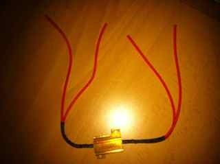

Hola tengo un problemilla
Compre unas resistencias para los intermitentes led
En teoria de cada estreno salen dos cables que son para colocar en paralelo en los intermitentes una resistencia para 2 intermitentes (2 para los que señalizan el giro a la derecha y 2 a la izquierda) y mi duda es donde se juntan los cables del intermitente delantero y trasero para poder colocarla?

richie_hawtin escribió:Hola tengo un problemilla
Cada pareja de cables que sale por cada lado de la resistencia se colocan entre el cable que viene del intermitente y el cable que viene de la moto, una pareja para el positivo y otro para el de masa. Cada resistencia de esas te valdra para la pareja de intermitentes de cada lado. Sera suficiente si intercalas esa resistencia en los intermitentes traseros para que la pareja delantera/trasera iluminen correctamente..
muchas gracias por cierto tengo 4 resistencias por lo tanto me sobran 2 si a alguien le interesan

Meterlos en el colín, un cable a cada cable del intermitente y arreglado, no tienen polaridad

Lo mejor es cambiar el rele con el tiempo se joden las resistencias

Yo cambie el relé, además como te dicen las resistencias se estropean, además se calientan bastante
