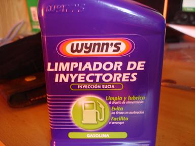

he comprao un bote de WYNSSSS para limpiar los inyectores en motores de gasolina,,,seguire las instrucciones y a ver si solucionamos el problema...8 € ha costado

a mi al menos se me soluciono,, ahora de vez en cuando ( bueno en realidad cuando me acuerdo) le endiño otro bote
limpia inyectores.jpg (24.98 KiB) Visto 5282 veces
