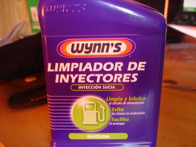

UNREAD_POSTpor renegao » 14 Ene 2012
a mi alguna vez tambien me ha pasado eso cuando esta muchos dias parada,, facil solucion tiene, medio bote de esto de vez en cuando y mano de santo oigan
limpia inyectores.jpg (24.98 KiB) Visto 1397 veces

UNREAD_POSTpor samuelssen » 14 Ene 2012
Lo probaré. Muchas gracias por la ayuda.
