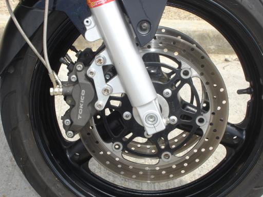

UNREAD_POSTpor renegao » 07 Jul 2011
a diferencia de lo que podamos pensar las pastillas de origen son HH o sea de maxima calidad
pero con el paso del tiempo , calentones y enfriadas,, TODAS pierden algo de eficacia,,con una lima de carpintero dales una pasadita a ver que tal
esas pinzas de tl de la foto estan montadas en una invertida,, y no puedo asegurarte que sirvan,,,apuesto a que si pero....

UNREAD_POSTpor renegao » 08 Jul 2011
RAFAGAS23 escribió:Serían un puntazo que alguien que lleve pinzas de la Sv 1000 nos hiciera el patrón de las pletinas cuando las tuviese desmontadas para los que tenemos oportunidad de hacerlas con dos trozos de acero f5 y 4 euros :disimula:
tube las pletinas durante 4 meses molestando en el banco de trabajo ( muchos del foro sabiais que estaba liao con ese proyecto) y fue justo montarlas,dejarlo todo ok y poneros a pidir las plantillas ,,,,
buahhhhh como frena el azote gris,,, acojonante,,tengo los ojos hasta un poco mas separados de la cara
que bonita 007.jpg (41.81 KiB) Visto 6329 veces
