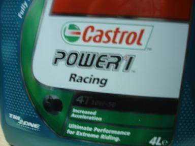

UNREAD_POSTpor renegao » 01 Jul 2011
teneis razon,, es 10- 50 estaba en un error
rafagas me imagino que al precio de esa web habra que sumarle el envio,,yo pago esto y solo lo encuentro en el conce triumph,.
aceitito 002.jpg (17.53 KiB) Visto 5354 veces
aceitito 001.jpg (19.44 KiB) Visto 5354 veces
una vez que lo pruebas y te das cuenta de lo bien que va el cambio y el embrague,,como bien te dice el compi rafagas,,ya ni miras los demas aceites

UNREAD_POSTpor RAFAGAS23 » 01 Jul 2011
+1
Yo lo llevo desde hace 200 km. Estoy acostumbrándome a las sensaciones. En frio va mejor que el Motul 7100 que llevaba, pero en caliente el Motul 7100 con doble ester ( también 100 % sintético ) no va nada mal tampoco. Sin duda me quedo con el Castrol porque el motor es una delicia como va. Con el Motul la moto ni suena ni va igual.
No quise rectificarte Renegao pero sí, es un 10W50. Lo que no entenderé nunca es que porque en las comparativas sale mejor parado el R4 si supuestamente el Power 1 Racing es el sustituto. No sé si será por el rollo de que ya se refinan todos en el mismo lugar en España y luego lo devuelven para poner los aditivos que se deseen.
Lo que si que no entenderé nunca ( y me vuelvo a repetir ), es como la gente se lia directamente con escapes, que si esto que si lo otro y no pone un buen aceite lo primero. Y luego veo incluso compañeros veteranos que si le he puesto este aceite y no cambia muy bien.
Pd: Señores que el aceite es un cambio importantísimo en el funcionamiento de la moto.

UNREAD_POSTpor Franksportivo » 01 Jul 2011
renegao escribió:teneis razon,, es 10- 50 estaba en un error
Esto es de lo que hablábamos en la KDD... Usamos el mismo aceite Rene: 10w-50.. y cómo va ese aceite!!! :bien:
Re: Revision 12000 km
no es facil encontrarlo,, al menos en zaragoza,,solo lo encuentro en el conce trimph como os dije antes,,tambien lo tienen en envases de 1 litro,,
del castrol normal que usaba antes a este hay un abismo en suavidad del cambio ,tanto en frio como en caliente,,,
