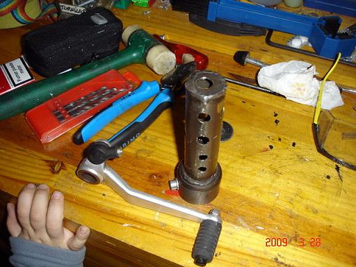

UNREAD_POSTpor renegao » 25 May 2011
nos ha pasado a muchos
db killer.jpg (43.04 KiB) Visto 4081 veces
la mia se partio sin que se cayera la moto,,,,,

UNREAD_POSTpor HATI » 26 May 2011
renegao escribió:nos ha pasado a muchos
Mas Q3 defectos.. :disimula: :disimula: :disimula:
