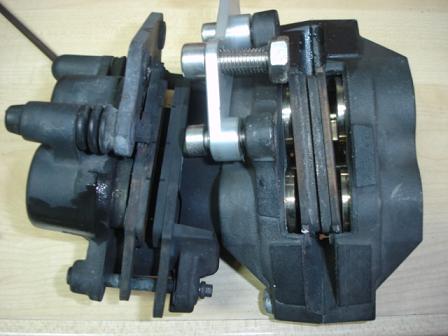

expliquemoslo con fotos
- en las pinzas de dos pistones (las de serie de la 650) una de las dos pastillas esta inerte,nada le empuja hacia el disco, simplemente esta ahi apoyada entre el disco y la pinza
- en las de cuatro pistones o mas,,las dos pastillas reciben el empuje hidraulico de los pistones
pinzas sv 1.000 018.jpg (28.51 KiB) Visto 6332 veces
la pinza de la izquierda es la de serie y como puedes ver la pastilla de la derecha esta ahi como invitada

gracias renegao....explicacion perfecta...una vez mas....una imagen vale mas k 1000 palabras...jejeje. Que es necesario hacerles una pletina para adaptarlas?sabreis por que precio andan....?muxas gracias y un saludo
