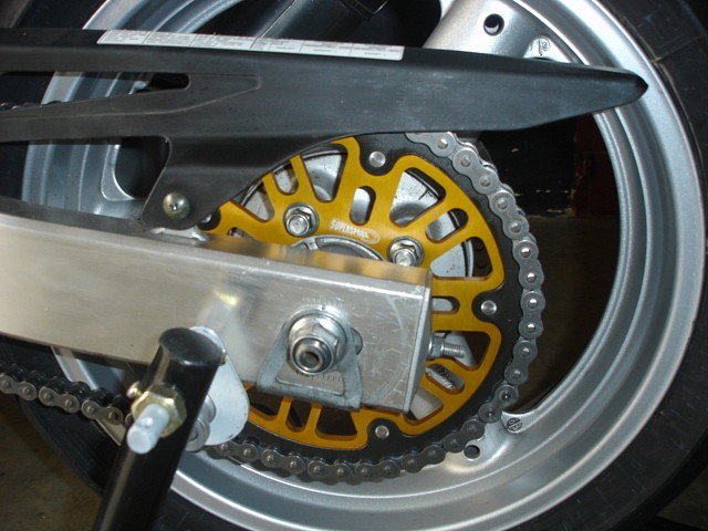

la sv lo que necesita y mas hoy en dia en que la velocidad punta no sirve para nada es mas alegria al salir de las curvas y una respuesta mas alegre en los adelantamientos,con un piñon mas grande empeoras la aceleracion,,eso si llaneando te ira mas baja de vueltas
yo le meti este peazo corona,,mas grande que la de la reina de inglaterra y acelera como un cohete hasta en sexta sale disparada de detras de los coches
corona 48.jpg (84.6 KiB) Visto 8067 veces

atxuparma escribió:Joder renegado! Como cojones puedes tenerla tan empatenada? :babas:
si te fijas bien a traves de la corona, se ve un hilo de mierda en el buje de la rueda,,esa imagen del churrillo de mierda tira por la borda mi reputacion y me martiriza cada vez que la pongo

UNREAD_POSTpor Pajaro Carpintero » 07 Abr 2011
Y esa corona? cuantos dientes de más tiene respecto a la de serie? Viene en kit, sola?
Mas que nada para pedir la medida :ejem:

Esa corona esta mu chula, pero para mi gusto le acorta demasiado el desarrollo, yo en la mia llevo corona original y 1 diente menos en el piñon
Re: Duda desarrollos
UNREAD_POSTpor renegao » 07 Abr 2011
esa corona tiene 4 dientes mas que la de serie,,lo que equivale poco mas o menos a quitar un diente en el piñon
la corona la compre en e-bay america es mucho mas ligera que la de serie,venia con sus tuercas de titanio en color dorado,,pero el mecanico me dijo que el titanio solo para reparar claviculas,la cadena es una standar de retenes y el piñon uno normal y corriente,,,en todos los kits tienes que cortar la cadena,en todos, salvo que compres el conjunto original que viene totalmente cerrada y a la medida,,pero para ponerla hay que desmontar el basculante por que al estar cerrada es imposible ponerla si no quitas el basculante
