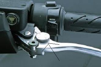

ya se que ultimamente estoy pesadito con las preguntas pero es que tengo unas ganas locas de poder salir en moto y ya comienzo a ver la luz del tunel je je asi que con vuestra ayuda seguro que al final salgo, asi que aqui va mi pregunta cuando decis que la maneta de freno de una gsx en este caso la gsx600k6 es regulable a que os refereis y como se puede poner la maneta, se puede acercar la maneta mas al puño del acelerador para que no toque con el plastiquito negro del carenado?
vaya que como se puede mober la maneta y como y para que sirve?

Lleva una una especie de rosca que dependiendo del numero que la coloques se acerca/aleja del puño, si estoy equivocado que me corrijan,

La posicion 1 seria la mas alejada del puño. Segun vas subiendo numeros en la rosca vas acercando la maneta.

Yo la llevo montada y no me hace tope en ningun sitio, en cuanto a la regulacion es para que la palanca te quede mas cerca del puño, si tienes los dedos cortos y encontrarte mas comodo, como puedes ver en la foto la tengo en el 1, la posición más alejada
