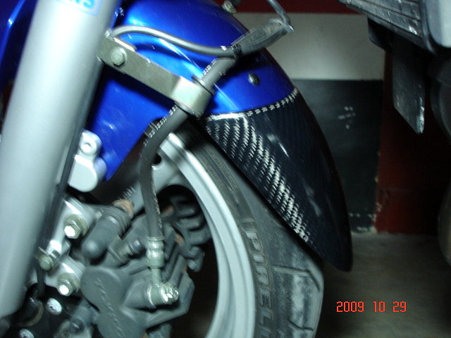

Bueno o no escribo o de repente no paro, tengo una fuga en el radiador, el caso es que no la encuentro por que es pequena, a ver si el finde saco tiempo...
He pensado poner el guardabarros delantero,
Creeis que con eso evito futuros chinazos o no es suficiente?
Si es una fuga pequena el liquido ese parar reparar fugas funciona? yo lo probe una vez en un coche y no sirvio pero hay gente con coche que me ha dicho que si le fue bien...

mejor un cubre radiador asi seguro que con el guardabarros y eso no pasara ni una mosca :bien:

cain,,,mi consejo es que no utilices esos productos tapaporos del mercado que se hechan al liquido refrigerante,,tapan los poros si,pero,tambien tapan los pequeños conductos del sistema de refrigeracion
desmonta el radiador y llevalo a uno de los multiples talleres especializados en radiadores, ellos te lo dejaran perfecto
no eres el primero al que se le ha jodido el radiador de la SV por un chinazo de la rueda delantera,,me di cuenta de la poca eficacia del guardabarros de serie cuando al poco de estrenarla circule por una carretera con mucha cantidad de sal y comprobe que la sal subia proyectada hasta el cuadro de mandos,la solucion ,,ya la pusimos como brico

El aparato este va de vicio, fue lo primero que le puse porque el primer dia que cayeron 4 gotas llegue con los zapatos que daban asco, yo lo pague caro unos 35€, pero sino recuerdo mal lo he visto por unos 17 ó 20€
