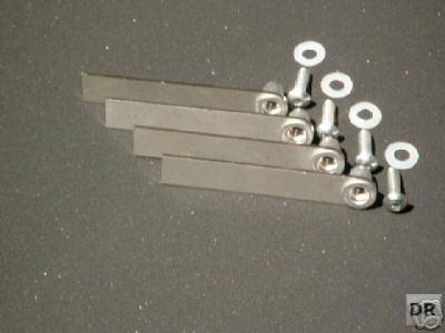

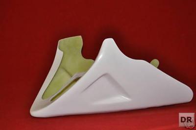

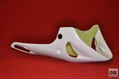

Bueno he visto 2 quillas en Ebay, al parecer son de calidad aunque no son de plástico ABS, sino de fibra de alta calidad. Cuestan 40 euros más 15 euros del kit de montaje (¿cómo veis ese kit?, ¿cómo se pondrá?). Me gustaría alguna opinión sobre dichas quillas así como de su facilidad de montaje con el kit que aportan. Pongo fotos de todo. Por cierto, ¡¡aceite y filtros cambiados!! He puesto Castrol trisintético 10w40 y filtros HIFOFILTRO. ¡Saludos!

Ese mismo kit me lo pille para ponerselo a la quilla de mi carbus, la parte del tornillo va en la quilla y la parte en bruto es para adaptarla a la distancia que te pida la misma a los anclajes del motor, te tocará marcar los puntos de anclaje, taladrarla e igual darle algo de forma, no es complicado pero si posees alguna herramienta estará complicadillo.

Yo tambien estuve mirando el kit, y no entiendo porque narices no pueden poner el precio del kit completo, ya que lo vas a necesitar de todas maneras.
No creo que sea muy dificil una vez plantado se ve donde le corresponde taladrar y con eso si que hay que ir cn cuidado con una broca bien afilada y despacito.

cuidadito como taladrais esas pletinas que e visto en la foto,,,que no seria el primero ni el ultimo que se corta un dedo o varios de cuajo con esas pletinas
si no tienes tornillo de banco para sujetarlas mientras taladras,,olvidate de enredar con esas pletinas
Re: PUESTA A PUNTO DE MOTOR Y ¡¡QUILLA!! fotos
UNREAD_POSTpor sacha01 » 03 Ene 2011
renegao escribió:cuidadito como taladrais esas pletinas que e visto en la foto,,,que no seria el primero ni el ultimo que se corta un dedo o varios de cuajo con esas pletinas
Tambien es importante tener una dradial pequñita para no dejarte los brazos cortando, yo lo hice en casa de un colega que como dice Angel que tenia un banco de trabajo, radial, y demas juguetes :-D :-D

No se decidirme entre una y otra, ¿tenéis fotos de las quillas? Gracias.

Yo diría que la primera sigue las formas redonditas de la carburada... En mi opinión le quedará mejor...
UNREAD_POSTpor jhonnywimuler » 03 Ene 2011
SvRuben escribió:Yo diría que la primera sigue las formas redonditas de la carburada... En mi opinión le quedará mejor...
+1
jhonnywimuler
Mensajes: 99
Moto: GSXR-600 k5 azul
UNREAD_POSTpor David_c » 03 Ene 2011
Sí, creo que quedará mejor, la otra es demasiado afilada para mi modelo.

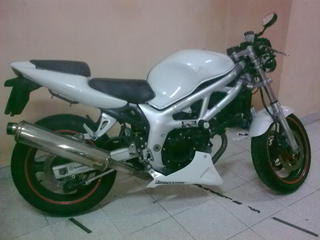

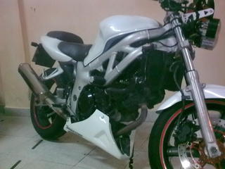

Hola un compañero tenia una carbu a la venta del año 2003, ya se, ya se el 2003 son de inyeccion pero esta era matriculada en el 2003, y tenia la quilla afilada la segunda y le quedaba de P.M.
Esta es la pagina.
viewtopic.php?f=13&t=665
Saludos.

balonmano9 escribió:Hola un compañero tenia una carbu a la venta del año 2003, ya se, ya se el 2003 son de inyeccion pero esta era matriculada en el 2003, y tenia la quilla afilada la segunda y le quedaba de P.M.
Esta es la pagina.
http://suzukisv.es/viewtopic.php?f=13&t=665
Saludos.
Bufff....pues me gusta bastante, además en negro siempre resalta menos. :babas:

pues ahora ya no es de cerezo,es la mia xD xD xD :bien:

por cierto no es igual la quilla 2 que la que llevo,la 2 no tiene hueco y la mia si(la amarillita)

hola chicos, yo tengo una carbu del 99, y tengo la quilla en forma de punta...q deciros, va muy bien, yo no compre el kit, me las apañe para inventarmelo...utilice en primer lugar los flexos metalicos q utilizan los albañiles para anclar ladrillos a muros, son pletinas perforadas muy flexibles, y las encuentras en el leroy merlin, son rollos de 5 mertros...y busque los tornillos detro del motor para sujetarla, que no fuerna piezas muy importantes, por si acaso la cagaba....y ha quedado muy bien, nunca se me ha caido, l ahe repintado y la he arreglado, la unica pega, es q al ser de fibra, si le das un golpe o no pones arandelas de goma para q absorba la vibracion, con el tiempo salen giritetas en las zonas mas dificiles,,,y como es una capa muy fina( si tiene 2 mm creo q no engaño)pues hay q reforzarla con fibra por dentro....y si quieres competir en circuito o algo, en alguno s no te dejan si esta agujereada por dentro, exigen que sea estanca...por lo demas estra muy bien, os adjunto una foto, par aq la veais...
benjigere
Mensajes: 37
Registrado: 05 Nov 2010
Moto: Sv 650 s `99
UNREAD_POSTpor David_c » 08 Ene 2011
No sé, la veo demasiado picuda para una carburación. :confundido:

La verdad es que si, pero, hay mas redonditas?
UNREAD_POSTpor David_c » 09 Ene 2011
Sí, hay varios modelos, arriba tengo fotos de otra más redondeada.

yo en la amarillita para acoplarla la hice unas pletinas 100% artesanales y os doy un consejo y es que si no sois unos manitas no las pidais por el ebay xq es bastante dificil de dejarlas perfectas,xq en cuanto las dejes un poquito inclinadas dan con el escape y se queman,y lo del kit ese que te venden para que las pongas que no os hagan lios que son unas pletinas planas y ya....que son muy listos los del ebay...
