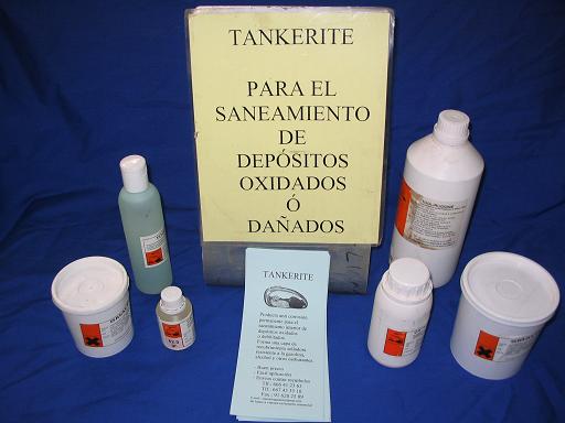

Pues ese es el problema, me he percatado de que tengo el depósito de la gasolina bastante oxidado hasta el punto de que cuando lo vacíe, para ver como estaba, lo agité y sonaba cómo si tuviera arena dentro y era todo el óxido que tenía desprendido. Del color de la gasolina mejor ni hablemos, lo realmente raro es que nunca me dejó tirado y tampoco ningún amago de pararse aún tirando de reserva.
El proceso de limpieza lo tengo mas o menos claro, pero lo que no tengo mucho es qué producto utilizar una vez limpio a fin de que proteja para que no vuelva a salir el óxido. Me recomendais alguno?

Hay kits enteros para limpiar deposito, sellar y capa de recubrimiento. Yo lo hice con una Honda q tuve. Es un poco laborioso pero queda de lujo. Creo q lo compre en la feria de clásicas q hacemos. Pero en tiendas cono Louis debe haber.

mi moto cuando cumplio 16 años y tras estar una año parada le hicieron este tratamiento en un taller,le cobraron 200 pavos por el tratamiento, mangueras nuevas y limpieza exaustiva de los carburadores, hoy en dia el deposito parece nuevo por dentro

jajajaj,, no se ,, lo hizo el anterior dueño de la moto :carcajada: :carcajada: unos son para limpiar, otros son una especie de base y hay uno de acabado final
los depositos de gasolina cuando la moto vaya a estar parada un tiempo llenos a tope de gasolina hasta la boca,, si no hay oxigeno, no hay oxidacion
los depositos metalicos claro esta,, los de otros materiales da igual

UNREAD_POSTpor jandrotex80 » 28 Nov 2012
jajaja como se van degenerando los temas. Gracias renegao, sabrias donde lo puedo encontrar?

jandrotex80 escribió:jajaja como se van degenerando los temas. Gracias renegao, sabrias donde lo puedo encontrar?
tankerite tiene pag. web
y en el foro : lamaneta.es estan anunciados

Bueno al final me he decantado por la resina de la casa Feroca que es el mismo tipo de resina que el Tankerite pero a la española jejeje vamos que sale mas económico. La semana que viene me pondré con ello, ya os comento que tal quedo. Un saludo y gracias a todos

180 pavos por aplicar el tankerite , dejar el deposito mejor que nuevo, sacar 4 carburadores y limpiarlos, colocar el filtro que va en la llave de gasolina + cambiar todas las conducciones de gasolina que ya tenian 15 años cuando hicieron la operacion, y carburar la moto una vez finalizado todo,, me parece un precio razonable,, lo hicieron en un servicio oficial Honda
desde luego yo lo hubiera hecho en mi garaje,, pero el anterior dueño no sabia ni hinchar las ruedas y todo lo hacia en el servicio oficial

, una vez que es necesario usar el tankerite, es por que el deposito ya esta oxidado y por ello ha contaminado todo el sistema de admision,, ademas aplicar el tankerite es un proceso cuando menos paciente, por que hay que respetar el procedimiento y los tiempos de secado y endurecido

Saca el tanque , llenarlo de vinagre de manzana del mercadona , dejalo 24 h así .
Al día siguiente cojes y compras un convertidor de oxido y epoxi transparente en el leroy . vacías el vinagre , inmediatamente le metes el convertidor de oxido , lo mueves bien , se quedara negro. Dejas que se seque un día , mezclas el epoxi y se lo metes , mueve bien para que cubra todo el tanque . una ves se seque es de por vida.
Cambia filtros , mangueras y cuando le eches gasolina echale un limpia inyectores y lista
