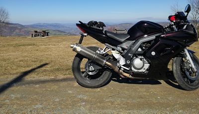

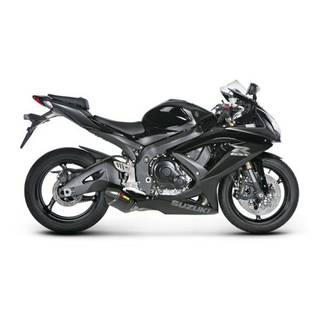

hola buenas pues queria cambiar el escape de mi sv 650s k5 por uno corto, subo la foto para que veais lo que quiero y a ver si me sabeis decir si se puede, si solo escape, si escape y colectores( que creo que seria esa jejeje) y de paso os dejo una foto de la mia que desde que la pinte no la enseñé :ko: :ko:

UNREAD_POSTpor Nacho4047 » 20 Mar 2019
y esta es mi motilla.. jejeje

UNREAD_POSTpor predator » 21 Mar 2019
Nacho4047 escribió:
Y tú escape actual? No es el original no?
El color es negro? Me parece ver un reflejo lila muy oscuro.. igual es la foto
Re: duda de escape gente.....
UNREAD_POSTpor Nacho4047 » 21 Mar 2019
El escape no es el original, es un leo vince, lo que pasa es que me parece algo grande y lo preferia como dije ''escondido'' y más pequeño jajaja
La pintura es negra con reflejos rojos, cuando le da el sol (como la foto) parece lila xD xD xD

UNREAD_POSTpor HaScHi » 21 Mar 2019
Pregunté algo parecido cuando salió el Ixil Hyperlow para la Gladius pero nadie supo decir... Creo que en nuestras SV no se pueden poner esos silenciosos cortos porque no llevan la petaca que llevan debajo del motor las motos actuales. Supongo que habría que cambiar los colectores enteros para incluir también la petaca, y eso ya son palabras mayores.
De hecho, el Hyperlow lo montó el forero fasiangp en su SV y decía que era como ir a escape libre: https://www.youtube.com/watch?v=uU3lpwNfrjY
Lo que también se puede hacer es recortar un poco el escape. Algunos foreros lo hicieron y no parece difícil.
