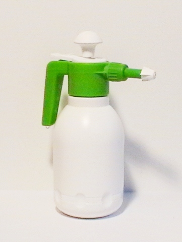

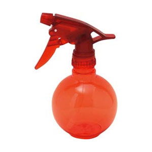

Herramientas necesarias:
Uno de estos con jabón neutro:
Pulverizador
Y uno de estos para aclarar:
Pulverizador grande
Suma 2 bayetas de microfibra, una para frotar un poco con el jabón y la otra para aclarar.
Para las ruedas necesitas KH7 o cualquier desengrasante potente, una esponja de cocina que ya esté hecha polvo (de las que se usan para limpiar las sartenes con teflón, así no te cargas la pintura de la rueda) y el pulverizador grande con agua para aclarar luego. Si lo haces en el garage comunitario, suma una bandeja para poner debajo de la rueda trasera para que la mierda no vaya al suelo y lo deje manchado ad eternum:
