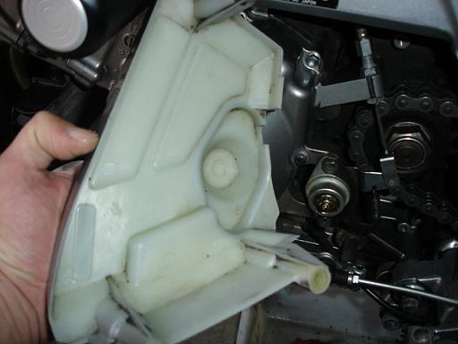

Prueba con un bote de grasa para cadena de estos a presión, vamos de spray de 2euros y pico que tienen pitorro normal y con canutillo largo, le pones el canutillo largo y por donde te indico la foto le hechas un poco, esa pieza de plástico cubre la parte del piñon y donde hace "panza" ahí se aloja el embrague, luego acciona un par de veces la maneta y le vuelves a echar asi 3 ó 4 veces luego un poco donde tensa el embrague y un poco dentro de la maneta hasta que veas que hace su juego suave :bien:
en la foto te marco la "panza" que es justo donde está el embrague y con las flechas por donde puedes meter el canutillo para darle, pero eso lo puedes ver tu si problemas, de todas formas yo le cambié el kit de transmisión hace poco y me tiré casi 2horazas para dejar todo impoluto y volverlo a engrasar esa zona coge mucha mierda y el embrague también.
Con esto deberías mejorar cierta mejoría

Willy-sv escribió:Prueba con un bote de grasa para cadena de estos a presión, vamos de spray de 2euros y pico que tienen pitorro normal y con canutillo largo, le pones el canutillo largo y por donde te indico la foto le hechas un poco, esa pieza de plástico cubre la parte del piñon y donde hace "panza" ahí se aloja el embrague, luego acciona un par de veces la maneta y le vuelves a echar asi 3 ó 4 veces luego un poco donde tensa el embrague y un poco dentro de la maneta hasta que veas que hace su juego suave :bien:
Ok! Provaré a ver a engrasar esa parte con grasa de cadena, pero la grasa de cadena lleva teflon, seguro que va bien?? Y no hace falta que desmonte nada para limpiarlo bien y luego engrasarlo?

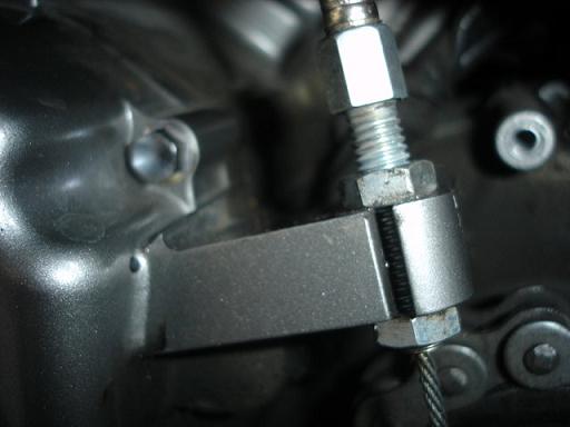

moto del renegao.jpg (23.48 KiB) Visto 4716 veces

has tensado bien el embrague? tal y como dice el manual?, yo lo llevé un tiempo mal tensado y se notaban las marchas duras.
YA de paso desmonté la maneta de embrague y engrasé la sirga a conciencia, y va de muerte.

Ya he sacado la tapa, lo he limpiado todo (habia un montón de mierda), lo he engrasado todo bien (con 6en1 va bien no?), y con todo esto me sigue pasando lo mismo, cuando la moto pasa de 85º vuelven a entrar duras... :ahorcado:
La moto tiene 53mil km, ya lo siguiente que es? Cambiar los discos del embrague?
Saludos y gracias por la ayuda!
