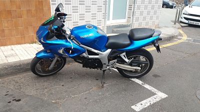

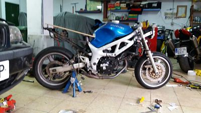

Así de preciosa era cuando la compré para usar como base

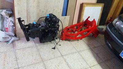

La desarme un poco y le pasé el rodillo....

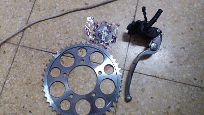

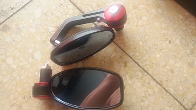

Espejos made in china
Piñón pequeño y Catalina XL para las carreteras de montaña de Canarias y una bomba radial

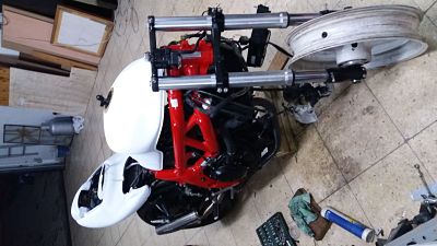

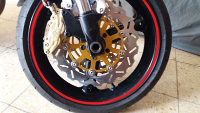

Horquilla de CAGIVA Raptor 1000, pinzas Brembo y discos nuevos

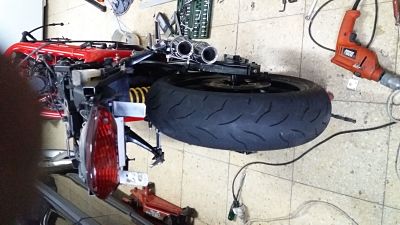

Los escapes adaptados de la Fazer van entrando a su sitio

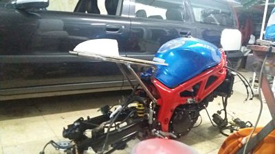

Esto era el comienzo del nuevo subchasis....
Ya verán más cuando vuelva a casa :bien:

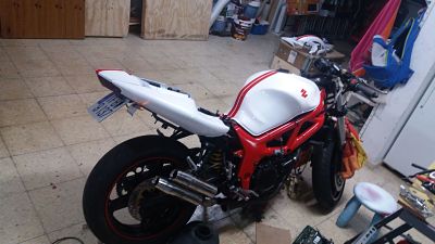

Yo tengo asientos y relojes....

me esperaba algo más café. . la verdad... solo veo una su naked con semis... muy chula... pero poco café racer :ejem:
Re: Hago un SV650 cafetero
UNREAD_POSTpor ROSONB » 15 Sep 2016
predator escribió:vaya!!
Aja... yo diria que es mas un buen retoque de pintura que una cafe racer. en otro pos aparece una similar y la titulo LOW COST. sin embargo es un buen trabajo.

Cómo ya publique anteriormente estoy haciendo un sub chasis nuevo y ahora os explico porque.
El sub chasis cafetero con su culin es mono plaza o sea muy corto ! Eso está muy bien para usar normalmente pero mi sra y yo nos vamos de viaje a una concentración de cafeteros y esta moto es la que llevará las maletas.
Esta moto es el burro de carga y la otra moto que llevamos será la estrella* :bien:
En efecto esto es una "Low Cost".
Toda la idea de esta moto es que terminada el presupuesto de hacer la , No supere 1500€ incluido la compra de la moto.
Es un reto muy divertido que os lo propongo!
De esta forma hay que esmerarse más y se verán forzados a realizar todo ustedes mismos con vuestras manos para no pasaros:sisi:

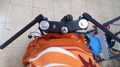

Hoy is he montado unos espejos nuevos de aluminio que compare via aliexpress por menos de 15€ :bien: ImagenImagenImagen

Esto es más o menos como irá el sub-chasis nuevo. Aun le falta los esfuerzos centrales y toda via quiero afinar algunas cositas ante dar lo por terminado.
