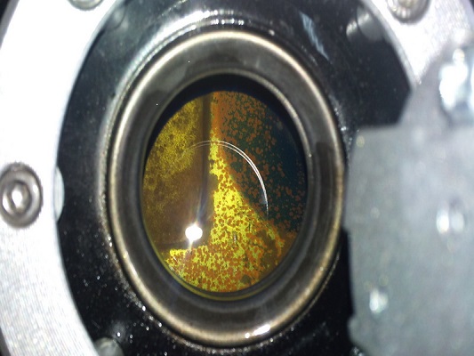

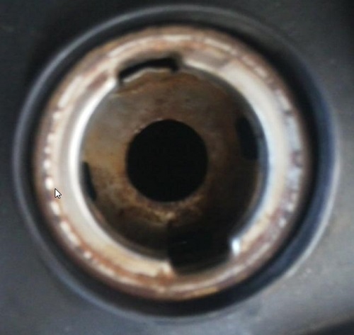

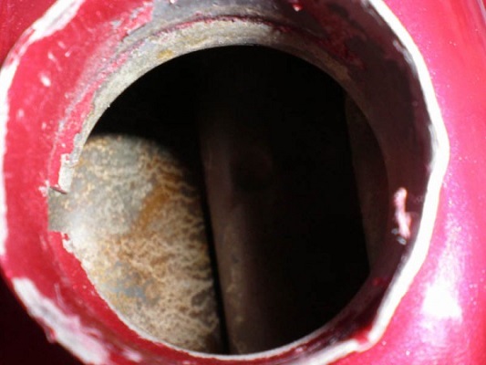

Hola a todos, pues este marrón me he encontrado a los tres días de comprar la moto que todavía esta en el garaje a falta del seguro, me da por abrir el deposito y como estaba con linterna en mano veo que esta oxidado desde la boca y todo por dentro, no es un óxido con costra o capa pero son todo manchas que lo cubren entero, lo he puesto en conocimiento del vendedor sin esperar tampoco nada y me dijo que no lo sabía, que en la boca si tenia un poco, en fin no se que hacer, plantearme comprar uno de segunda mano no por que quien da con uno del color y pintarlo ni de coña la pasta en total, supongo que vaciar y comprar un tratamiento de esos de resinas por que supongo que el vendedor trata de no querer saber nada, no se si se puede considerar vicio oculto por que no me dijo nada, aunque no lo sepa esta ahí, yo tampoco pienso pelearme con el, que opinais? gracias.
Ah y las fotos que pongo son buscadas de internet pero no di con algo mas parecido, si acaso ya hare foto del mio.
Parecido a esto.
En esta foto el oxido esta flotando pero en el mio esta pegado y mas tupido
No es mi deposito pero así esta la boca.

Productos para tratar el óxido, cambiar deposito será más caro...

UNREAD_POSTpor renegao » 17 Jun 2015
te paso un enlace del otro foro donde habito, cuando no estoy en este
http://lamaneta.com/news/blog/2013/04/0 ... tankerite/
si decides que te lo haga un profesional , con resultados espectaculares, me lo dices y te pasare su dirección
esto ocurre por dejar la moto largas temporadas con el deposito casi vacio,, si esta medio vacio o casi vacio, hay mucho oxigeno en su interior y si hay oxigeno puede haber oxidación,, si el deposito esta lleno hasta la boca no hay sitio para el oxigeno

Gracias a los dos, si renegao de ese link saque la primera foto, prefiero hacerlo yo que me fío mas últimamente que de cualquier profesional jejeje, he visto varios productos pero recorreré varias casas de pintura de por aquí a ver que encuentro que yo eso de comprar por internet todavía no he aprendido :verguenza:

En fin, acaban de ver el deposito mi tío y un par de amigos que han tenido multitud de motos y restaurado varias clásicas y me han dicho que esto no es óxido, que es normal, son manchas que salen de la gasolina, que es suciedad que se va pegando al tanque, no se que pensar pero me fiaré de ellos, quizás me he alarmado pero que queréis que os diga, a mi eso me parecía. :sigh:
