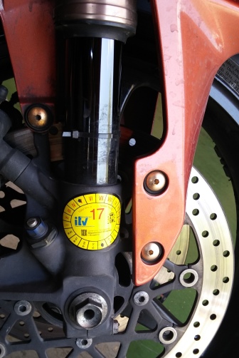

Otra itv pasada!!! + homologación de neumáticos!!! Ya voy cachi legal!

Homologación de neumáticos?
Me lo explicas?

UNREAD_POSTpor fitogti » 04 Jun 2015
nicodb escribió:Homologación de neumáticos?
Me lo explicas?
pagué a una empresa de homologación 150€ para que hagan el informe de cambio de medidas (delantero y trasero) (cuesta lo mismo un neumático que los dos)
Después te sellan en taller el certificado taller y luego pagas un extra en itv para que lo pongan en ficha técnica.
A tener en cuenta que el trasero va con 180 y el requisito de esta medida, es que vaya en mínimo llanta de 5,5" (los cambios de llanta se tienen que homologar por separado...)
