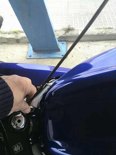

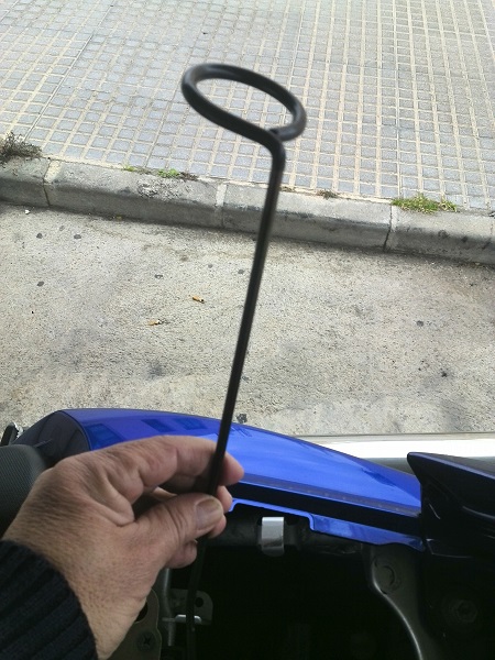

hola estuve limpiando el filtro del aire en la vs 650 s y tuve que sujetar el deposito con una maderita que prepare y al leer el manual vi que ponía que se sujetaba con una varilla , pregunta la barrilla esta en algún sitio de la moto

Hola Agustin
si, quita el asiento del pasajero y la veras a la derecha. Es una
varilla con un circulo para apoyar en la tija de la moto
Dime si no la encuentras

UNREAD_POSTpor agustin » 06 Feb 2015
gracias javifer hice lo que me dijiste y no estaba , si vi las canaletas donde va sujeta , se conoce que el anterior dueño la quito , sabiendo todo esto preparare yo una con una según tu me la as descrito , con el circulo para que encaje en tornillo central de la quija, y en el otro estreno liso con un tope para que encaje en la perforación donde va el tornillo que sujeta el deposito , la medida la daré con el deposito lo mas levantado posible.

UNREAD_POSTpor javifer » 11 Feb 2015
HaScHi escribió:Yo tampoco la he visto nunca, el anterior propietario debió quitarla.
Pues intentad conseguir una porque viene de narices para trabajar con el
deposito levantado.
os adjunto unas fotos
