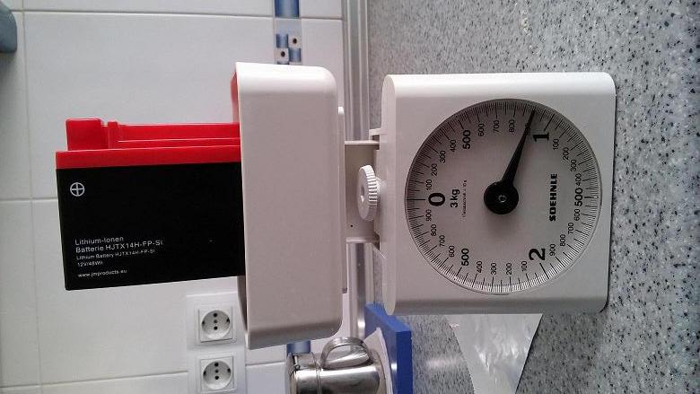

Yo en la carbus no he probado todavía pero en motos de inyección mas modernas con regulador mas estable montaría una lipofe tengo amigos que llevan tiempo con ella y no hay color ,por peso tamaño capacidad de arranque e incluso si te lo sabes hacer precio, miratelo...

En la carbus no sé, pero en la inyectada, que yo sepa sí que es tx12. Aunque yo me pillé una de litio y es más pequeña.

La que lleva mi moto es esa. (Sv 650 k5)
Aunque estoy sopesando poner una de litio.

Bueno, pues ya tengo batería
