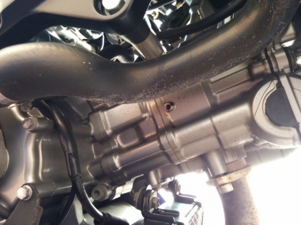

Re: Avería después de lavado alta presión (Solucionado)
UNREAD_POSTpor Esteve_A » 11 Jul 2014
Como hoy la cosa seguía igual me he pasado por el mecánico, y efectivamente una de las bujías no funcionaba por el agua, pero el tema es que por lo visto existe un agujero por el que drena el agua en caso de entrar en la bujía y el mío estaba tapado por una piedrecita, así que fuera piedra, un soplido de compresor y a tirar millas!!!
Pongo foto para que se vea el susodicho agujero de drenaje:
Saludos y Vssss
