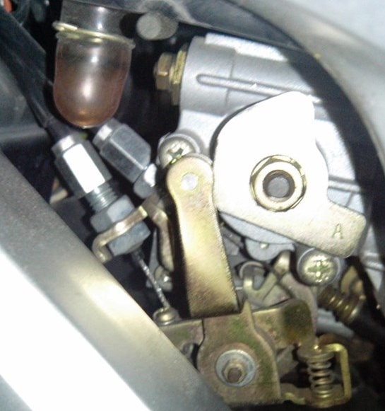

Buenas! Os comento:
Cuando compré la moto, el antiguo dueño me dijo que estaba limitada con unos aros en el motor, y un "gancho" o algo así.
Pues bien, me dijo que quitó los aros y que quedaba el gancho ese. Supuestamente, está por algún sitio de la foto.
Álguien la tiene limitada así? Me dijo que el gancho ese lo podía quitar y poner a mi antojo y yo mismo. Gracias!

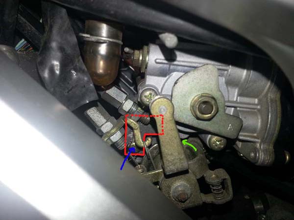

Lo normal es que sea una pieza en forma de L o así, que limita el recorrido del puño de gas... si te das cuenta, cuando abres gas a fondo mirando por ese sitio donde has puesto la foto, habrá dos piezas que choquen, pues la que está fija es la que tienes que quitar... en tu foto justo queda tapada, te pongo una que tengo por aquí de la mía que se ve mejor.
Lo que está marcado en rojo es la pieza, en verde la que gira tirada por el cable del acelerador y que chocará contra la roja, y en azul el tornillo que creo que tienes que quitar para sacar la pieza, y luego volver a colocarlo en el mismo sitio

perera escribió:Lo normal es que sea una pieza en forma de L o así, que limita el recorrido del puño de gas... si te das cuenta, cuando abres gas a fondo mirando por ese sitio donde has puesto la foto, habrá dos piezas que choquen, pues la que está fija es la que tienes que quitar... en tu foto justo queda tapada, te pongo una que tengo por aquí de la mía que se ve mejor.
perfecto! gracias por la ayuda. echaré un ojo a ver si veo esa pieza. :P

lo encontré

La pudiste quitar metiendo un destornillador desde ahí? o tuviste que desmontar deposito, caja del filtro y admisión? (que es como realmente se hace) :P

yo lo he quitado....y va igual, y el recorrido del gas es el mismo, ojo, solo saque el muelle del gancho

Imposible que vaya igual si has quitado la pieza que golpea y limita el recorrido del acelerador, tendrá un poco más de recorrido y no te has fijado o algo... a que muelle te refieres, de que gancho?

Con el "gancho" nos referimos a la pieza que limita el recorrido del gas? la que señalé en rojo en la foto que colgué? los kit de limitacion a 35 kw solamente vienen con esa pieza, así que es esa la pieza que limita el recorrido... si quitas esa pieza y todo sigue igual... algo hay mal. Otra cosa son los kit de 25 kw, que vienen tambien con arandelas en la admision que reducen el caudal de aire que entra, entonces ahí si tienes que quitar más cosas... pero en el caso de 35... si quitas esa pieza y la moto sigue igual... algo hay mal hecho.

Pero a ver, el gancho al que te refieres es el que se ve de color dorado en las fotos que hemos puesto? eso no hay ni que tocarlo! no se exactamente que es, pero no tiene nada que ver con la limitacion!! lo que hay que quitar es la pieza en forma de "L" que está detrás de ese gancho, que va fija con un tornillo y llevará enrollado también el precinto de limitación! Antes de hacer nada es mejor tener claro lo que vamos a tocar, si has quitado el muelle que se agarra en ese gancho podía haberse liado bien gorda, vuelve a ponerlo en su sitio!

toda la razón, yo quite esa pieza de detrás del gancho dorado y Joder cómo de notaba,

y se puede volver a poner esa pieza??es por probar[/quote]claro! Solo va sujeta por un tornillo de estrella. Solo limita el recorrido del gas.

Efectivamente, lo que te dice Thesxer, si quieres probar la quitas, y con que la dejes atornillada en el mismo sitio en el que estaba hará su función, y con cuidado! jejeje

Si, se supone que es eso, yo lo he leido bastante por internet aunque no lo he comprobado. Al estar limitada no se abre la mariposa secundaria. Yo la he llevado a mas de 6000 rpm durante 1 minuto por autopista y no se ha encendido la lucecita de FI, según he leído yo es cuando la mantienes por encima de 140 kmh durante un minuto, pero cuando lo compruebes nos dices jajaja
Saludos! :birras:
PD: Ojo con el precinto, que en algunas limitaciones va atado al tornillo que agarra la piecita esa, y puede caerse o algo.

En principio eso, quitar la pieza que hace tope al gas, y listo. No sé si se puede quitar metiendo un destornillador largo desde un lado, pero la manera tranquila de hacerlo es levantando deposito, quitando la caja del filtro del aire y por ahí llegas fácilmente. En ciudad no, pero en carretera y sobre todo subiendo carreteras de curvas rápidas claro que se nota, y taaaanto jojojo igual que por autopista con viento en contra.
Si la tienes limitada a 25 kw tambien tendrás que quitar las arandelas que van en la admisión, levantando también deposito y caja del filtro.

Utilizando este post he intentado quitar el tope de atimpex que yo también tengo en la mariposa del acelerador y lo voy a tener complicado...
Resulta que el tornillo con el que decís que se quita la chapa que hace de tope no tiene ni dibujo de estrella ni de nada. En la cabeza del tornillo hay un agujero en vez de una estella.
Sí ya a difícil acceder al tornillo aún desmontando la caja del filtro como para quitarlo en esas condiciones...
Se os ocurre alguna solución??

Unas fotos de tu tornillo ayudarian

Tienes razón. La hago mañana a ver sí se puede ver

UNREAD_POSTpor perera » 20 Ago 2014
Vaya vaya, estas seguro? Mi tornillo es simple de estrella, y en la foto que colgo el compañero jettison de su moto, su tornillo es de cabeza Torx, que al final se puede quitar igual... Estas seguro de que estás mirando el tornillo que es? Si lo pusieron de alguna manera, se tiene que poder quitar de la misma manera, no creo que sea un remache y haya que romperlo no? Que raro... Fotitos ayudarian si!

UNREAD_POSTpor guaje_sv » 20 Ago 2014
estoy casi 100% seguro que es el tornillo que señalas con la flecha azul en la foto, el que sujeta la chapa que tiene el número troquelado y que hace de tope del acelerador. Aunque en mi caso el tornillo esta negro.
Mando la foto en breve
guaje_sv
Mensajes: 65
Registrado: 20 Dic 2013
Moto: SV 650 S 03
Re: Deslimitar la SV? (fotos)
ImagenImagen
Ahí están las fotos. Es el tornillo negruzco no?
guaje_sv
Mensajes: 65
Moto: SV 650 S 03
UNREAD_POSTpor perera » 21 Ago 2014
Sí efectivamente ese es, el que sujeta la chapa que tiene troqueladas las siglas de Atimpex (AT) y un numero. Según veo yo en la foto, el tornillo no es redondeado, tiene una forma como de cabeza Torx, tal que así no?
UNREAD_POSTpor guaje_sv » 22 Ago 2014
Exacto esa es!! Pero se ve que anteriores dueños han sacado ese tornillo con otro tipo de destornillador y han jodido la cabeza torx.
Me paso lo mismo en otro tornillo de la moto, el que quita la tapa para quitar el asiento, pero a base de fuerza lo saque y ya lo cambie.
Para quitar el tornillo esté del tope atimpex lo mejor será quitar la caja del filtro no? Es que esta muy difícil de acceder entre el cablecito de adelante... Me va a llevar tiempo
