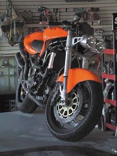

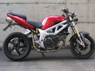

Aki os dejo fotos de ejemplos...es posible!!
tubo en colin trasero, no se si bitubo??
sv6501 reducida.jpg (120.5 KiB) Visto 2852 veces
Btubo en un msmo lado.

Re: Doble Tubo de Escape
UNREAD_POSTpor HATI » 29 Nov 2010
El de la roja es para tenerlo en cuenta!! :babas: :babas:
UNREAD_POSTpor HaScHi » 29 Nov 2010
No, si posible lo es todo. El problema es saber si es fácil o no. Es decir, si se pueden acoplar fácilmente los tubos + colectores o si hay que hacer virguerías artesanales.
UNREAD_POSTpor benjigere » 29 Nov 2010
facil no es...si los pones en un lado los dos, los colectores de salida , los iniciales te valen, luego hay q adaptar los silenciosos, igual hay q hacer algun ajuste, pero poco, ahora , para ponerlos en el colin.....hay amigo...hay si q hay q mojarse el culete....hay q hacer unos acoples desde los bajos de la moto, todo el trasdos de la rueda y por debajo del colin, no digo q no exista aguna empresa q lo venda...pero me parece q es mas artesano q otra cosa....a menos q te puedan valer colectores de otras motos, y q puedan encajar bien.....animo!
