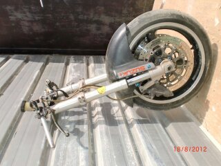

UNREAD_POSTpor llaim » 26 Ene 2013
Un mail inesperado me ha hecho una contraoferta.de.un tren delantero completo sin pinzas de.freno por 150 euros....le he pedido fotos. Esta en Zaragoza. Si todo sale bien ire con el coche a buscarlo. A ver si hay suerte

Por cierto una foto de lo que se vende...veo que no tiene tija y las pinzas no las.lleva. Se ha llevado una caida lateral...nose yo

UNREAD_POSTpor llaim » 27 Ene 2013
Le estoy negociando la tija superior e inferior. A ver si llega la negociacion a primeros de mes y tengo pasta para pagar.....es muy tentador......

UNREAD_POSTpor llaim » 23 Abr 2013
Consigue tija superior e inferior de gsxr 750srad del 96 al 99 y barras pues las que ....
Pero si.consigues el tren delantero completo de una de ellas pos perfecto...cambia rodamientos eso si
No hace mucho me vendian uno casi completo sin pinzas por 180 euros para rehacer.
