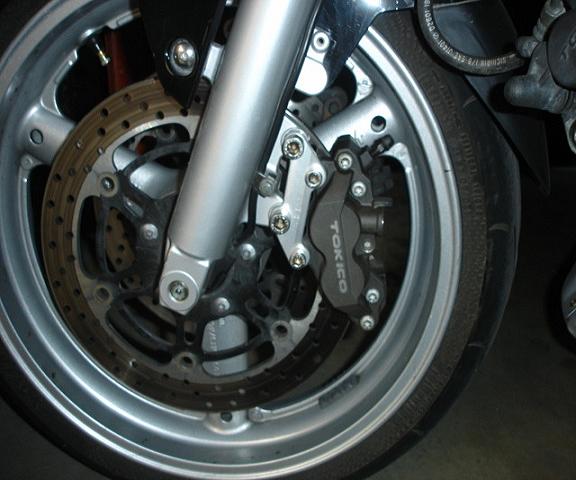

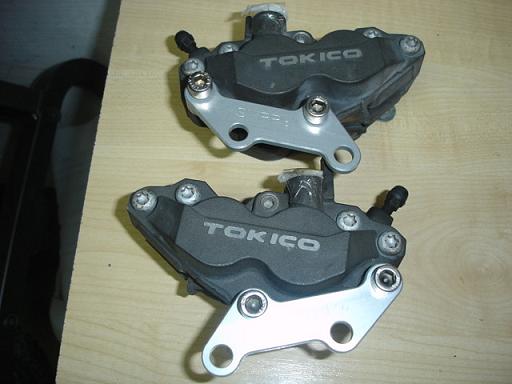

UNREAD_POSTpor renegao » 01 Nov 2010
ahora mismo tengo paralizado por falta de ganas y de medios economicos el proyecto de colocar las superpinzas de 4 pistones de la sv 1.000,,las llegue a colocar y hasta rode con ellas,,pero tengo que comprar pastillas nuevas para volver a colocarlas
superpinzas 1.jpg (27.71 KiB) Visto 4247 veces
superpinzas 2.jpg (41.59 KiB) Visto 4247 veces

Renegao, y para montar las de la S1000, es necesario hacer alguna modificacion, o es tan simpleo como sustituir unas por otras, y hacer su respectivo sangrado del circuito hidraulico?

UNREAD_POSTpor SvRuben » 01 Nov 2010
Charlyecc escribió:Hola.
Si te fijas en las fotos tiene unas pletinas o adaptadores específicos... Se sacan unas y se ponen las otras con los adaptadores...

UNREAD_POSTpor jhonnywimuler » 02 Nov 2010
En que web se pueden comprar esas pletinas o son artesanales???, me ha gustado la ídea de poner las de la milona,
Has notado muxa muxa diferencia en la frenada???
Gracias.
